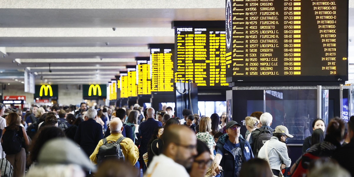

Ma davvero si vuole dare la colpa ad un operaio con un chiodo? Leggevo che per riportare l’elettricità con i gruppi elettrogeni e riavviare il sistema sono servite due ore
Reactions: enryb and Paolì
Salta l'alimentazione. Parte l'UPS, ma non gli allarmi né il gruppo elettrogeno e neanche si attiva la linea di riserva. Quando le batterie dell'UPS si esauriscono il calcolatore (oggi quello che gestisce scambi segnali circuiti di binario blocco elettrico con le stazioni limitrofe più tabelloni annunci è un elaboratore, non più una logica elettromeccanica cablata a relé) si spegne. A quel punto ci si rende conto che c'è qualcosa che non va e arrivano i nostri: si tratta di far ripartire tutto da uno stato cold and dark: va riavviato il sistema, testati tutti i singoli enti collegati e ricostruito lo stato (binario libero/occupato, segnali accesi al rosso, posizione normale o rovescio degli scambi), test degli itinerari ed istradamenti, identificazione materiali presenti sui binari sincronizzazione del programma di esercizio eccetra. Finalmente si può ripartire.
Resta da capire perché nessuno si è accorto di nulla -anche se Termini di notte chiude, qualcuno al banco ACC ci deve essere- e perché 1) non ci sono stati allarmi 2) non è partito il gruppo elettrogeno 3) non si è attivata la linea di alimentazione di riserva. Insomma, legge di Murphy in azione all'ennesima potenza, mancava solo un incendio che distruggesse il calcolatore. Penso ci sarà una inchiesta di DIGIFEMA: nessun treno furi dai binari, ma l'inconveniente di esercizio c'è stato, eccome! Stima dei danni, secondo La Stampa: da 20 a 40 mln €.

Queste, piú che nome cognome codice fiscale di chi ha messo il chiodo, sarebbero le domande che un ministro dei trasporti non dico competente, ma almeno all’altezza del ruolo dovrebbe fare.
Lo stato delle ferrovie è critico. E il caso di oggi, ancorché fortuito, mostra che il sistema è ormai al limite senza riserve di capacità. Insomma, un po' come ieri quando quattro gomme a terra hanno fatto chiudere il terzo aeroporto italiano per più di dodici ore.
Il guaio è che Termini è un nodo, come si ferma quello si blocca anche mezzo mondo ferroviario italiano. Quando non c'era Bologna AV (quella sotterranea), se si bloccava Bologna Centrale sarebbe rimasta una sola direttrice nord-sud dell’Italia settentrionale in funzione: la Roma - Pisa - Genova (e la trasversale Torino - Milano - Venezia), la linea di cintura merci di Bologna non sarebbe stata sufficiente riuscita a reggere il traffico per la presenza dei bivi a raso. Il discorso dei nodi non vale solo per l'Italia; provate a pensare cosa succederebbe a bloccare Basel SBB, Zuerich HB, Muenchen Hbf, Berlin Hbf, Amsterdam CS e via andando; si salvano Parigi e Londra poiché non esiste una stazione principale, ma più stazioni ognuna per linea afferente per cui il blocco di una creerebbe sì problemi ma non il fermo totale.
