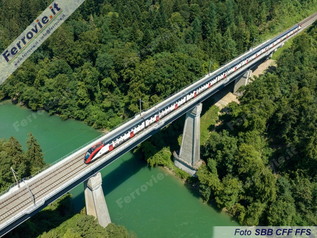

La notizia è importante perché è "l'atto di nascita" del treno, che ora può viaggiare in servizio regolare passeggeri. C'è una cosa che non torna: l'ERA di per sé non omologa nulla, e delega l'esecuzone dei test alle varie National Safety Agency (in Italia: l'ANSFISA). Per ora l'omologazione dovrebbe essere limitata alla Francia, visto che vengono citati i tre sistemi di sicurezza in uso sulla rete francese e nient'altro. Per l'estenzione di uso in Italia dovrà pensarci appunto ANSFISA, e sarà necessaria l'installazione del sistema di sicurezza italiano SCMT, richiesto per circolare sulla rete italiana non AV, nonché verificare la compatibilità del nuovo mezzo con le linee italiane su cui viene richiesta la circolabilità in servizio regolare e in deviazione per interruzione del percorso di servizio regolare (peso, sagoma limite, alimentazione -corrente assorbita, disturbi introdotti-, sistemi di sicurezza -segnalamento-).
Le prove fatte nei mesi scorsi sono state eseguite sul circuito di Bologna San Donato, isolato dalla rete; il treno ha viaggiato trainato come trasporto eccezionale dal confine a Bologna e viceversa.
