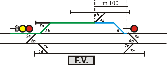

io avrei shuntato tutto ma proprio tutto, se un treno deve fermare esce dall'AV, come se devi entrare in citta' esci dall'autostrada.
Nel mondo reale fare linee che penetrano nelle citta' e' costosissimo, per me le linee AV le citta' le dovrebbero evitare, servono per velocizzare gli spostamenti di lunga distanza, perfino a Milano e Roma sarebbe utile avere bypass AV, come lo ha Parigi. Anzi, se l'altro ieri Roma aveva un bypass AV ci facevamo molto meno male. Devono esserci raccordi, raddoppi e manufatti per penetrare in citta' velocemente, ma queste tratte non sono AV, la linea AV potrebbe aggirare qualunque centro, anche MI e RM.
È una cosa che mi sono sempre chiesto: per quale ragione la rete ferroviaria non funziona come quella autostradale con corsie di ingresso e uscita? O perché non fare i bypass, appunto, permettendo di non entrare nelle stazioni dove non ci si debba fermare (riducendo anche il rischio dei suidici)?
Penso che sarebbe la cosa migliore da fare, probabilmente non si fa per via dei costi elevati o ci saranno altre motivazioni che non conosco
@vc-25b ma di fatto è già così, più o meno..
Se un treno non deve fare fermata attraversa la stazione im velocità.. se deve fermarsi e non fa da tappo ad altri si ferma direttamente sul binario di linea, altrimenti viene deviato su un binario di sosta, "esce" dalla linea e ci rientra quando riparte..
È lo schema più semplice, che pone meno problemi, occupa meno spazio e che richiede meno apparati sul campo..
Esempio su linea a singolo binario..
.. e doppio..
Spazio?
.. e doppio..
Sì, così ne ho visti, indubbiamente è il miglior compromesso dal punto di vista economico e impattante a livello ambientale.
