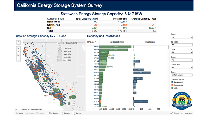

La California (4a economia al mondo per PIL) pensa che serviranno 52000 MW di batterie per essere al 100% senza fossile.
