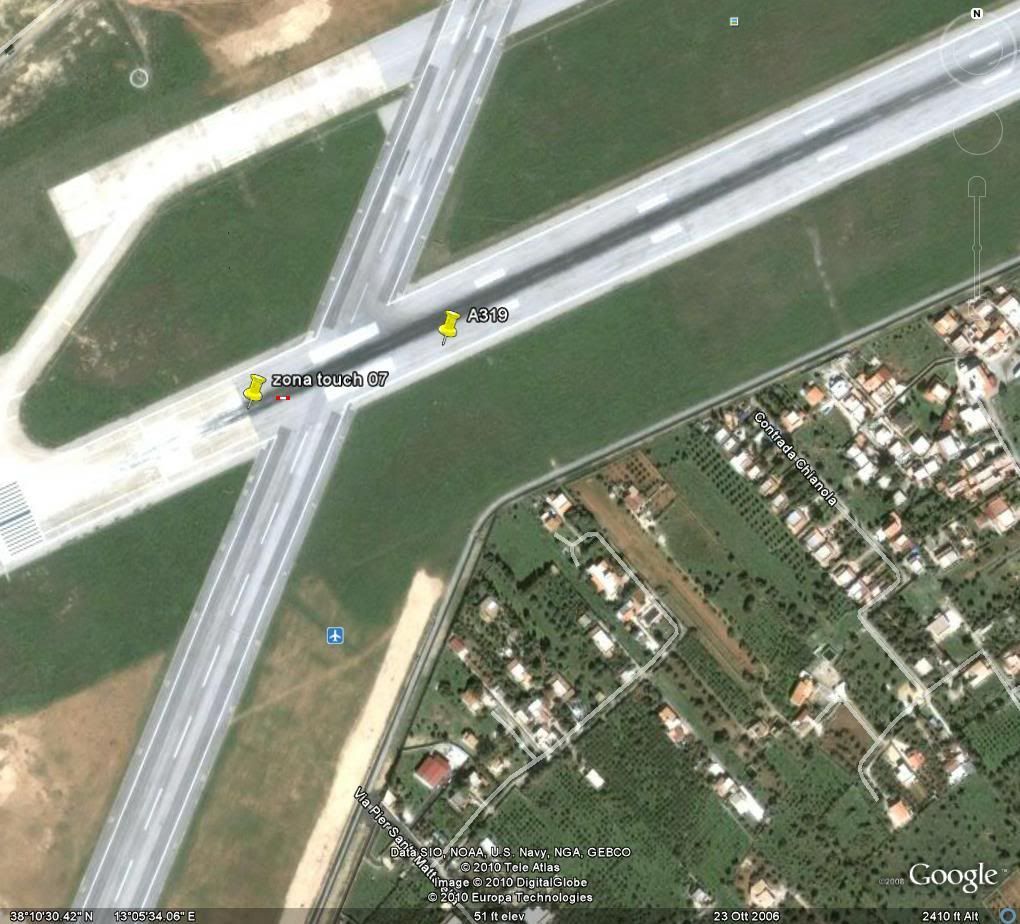

con quel vento li non si sognano nemmeno di pensare alla 07,secondo me l'aereo ha seguito un avvicimamento 20 e che abbia fatto un 180°,dalla posizione un cui è, un atterraggio 07 sarebbe finito molto più avanti
Stupisce anche me la posizione dell'a/m, ma con questo METAR, se usi la 20 hai 11 nodi in coda e 9 al traverso, oltre ad avere windshear specificamente riportato per la 20. Per la 07 le condizioni sono più favorevoli (si fa per dire). Non so che dirti, per me rimane più probabile la 07.
LICJ 241750Z 06014KT 4000 TSRA FEW018CB SCT022 BKN030 20/18
Q1001 WS RWY 20 RMK VIS MIN 4000=
se non ha urato niente di solito il touch per 07 avviene circa 150 metri prima di dove si trova l'aereo
se ha urtato VOR o ILS non so,potrebbe confermare la tua versione

se c'è stato windshear ha sicuramente toccato molto prima di dove si aspettava di farlo.
ricordo l'incidente di un 80 a catania, causa windshear, che si portò appresso qualcosa (antenne penso) nel main gear, testimonianza di una toccata molto anticipata.
