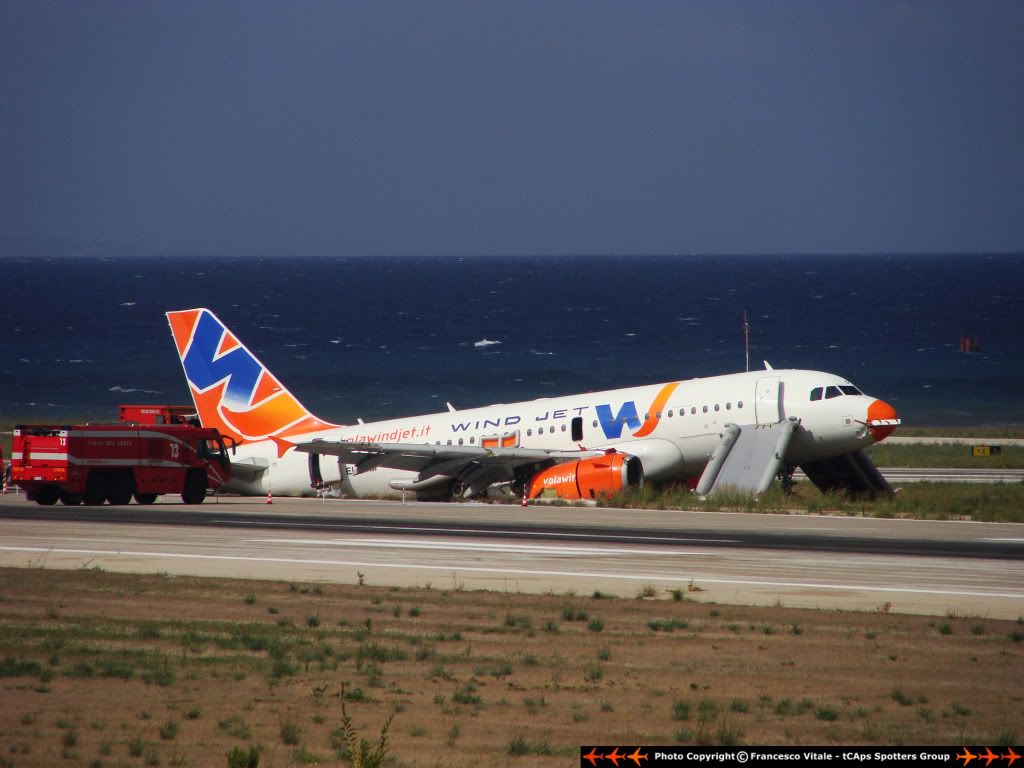

Si vede l'antenna conficcata nel muso...
Ha beccato in pieno le antennine dell'ILS, ce le ha ancora conficcate. Questo significa che ha toccato il suolo prima del punto di atterraggio.

Quella che si vede conficcata nel muso sarebbe quindi parte dell'inner marker dell'impianto ILS? Qualche addetto lo riconosce?
Per capire dove ha toccato, quanto lontano dalla soglia è posto?
Premesso che "le antennine dell'ILS" significa poco, non sapendo se si tratta del localizzatore della 25 o cos'altro, non è quello l'unico "ostacolo a frangibilità prestabilita" che può essere stato tirato via dall'aereo.
A giudicare dal bollettino meteo, e soprattutto dalle immagini postate, mi sembra di poter dire (a meno che l'a/m abbia fatto un 180° nell'incidente, ma non credo) che l'a/m ha effettuato un avvicinamento per pista 07. Per quella pista esistono due procedure VOR-DME, una con arco DME a 9 NM dal VOR di Punta Raisi, l'altra con una virata base attestata sullo stesso VOR. Ambedue le procedure prevedono una stabilizzazione dell'a/m sulla rotta di avvicinamento finale alle 7 NM.
Dando un'occhiata alla carta di aeroporto per quella zona di Punta Raisi, come ostacoli abbiamo il localizzatore dell'ILS della pista 25, il PAPI, nella peggiore delle ipotesi anche le luci di avvicinamento della 07, e forse qualcos'altro.
L'a/m, a giudicare dalla foto di Francesco.LICJ, mi sembra essersi arrestato sull'erba a sinistra della pista 07, un centinaio di metri o poco più oltre l'incrocio con la pista 20. In altre parole, (a occhio) a circa 500-600 metri dalla soglia 07 e a 800-900 dall'inizio della RESA.
con quel vento li non si sognano nemmeno di pensare alla 07,secondo me l'aereo ha seguito un avvicimamento 20 e che abbia fatto un 180°,dalla posizione un cui è, un atterraggio 07 sarebbe finito molto più avanti
sarebbe interessante vedere i segni delle strisciate a terra per capire da che parte è arrivato e che traiettoria ha seguito dopo l'impatto.
certo che però toccando terra prima della pista, è plausibile un avvicinamento per 07 compatibile con lo spazio di arresto.
tra l'altro mi pare di notare che il ruotino sia in posizione "dritta", magari con un 180 sarebbe per lo meno un po' girato in un senso. credo.
