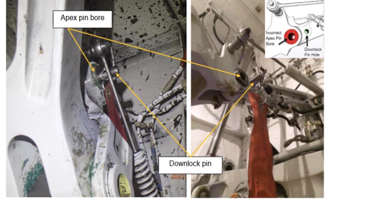

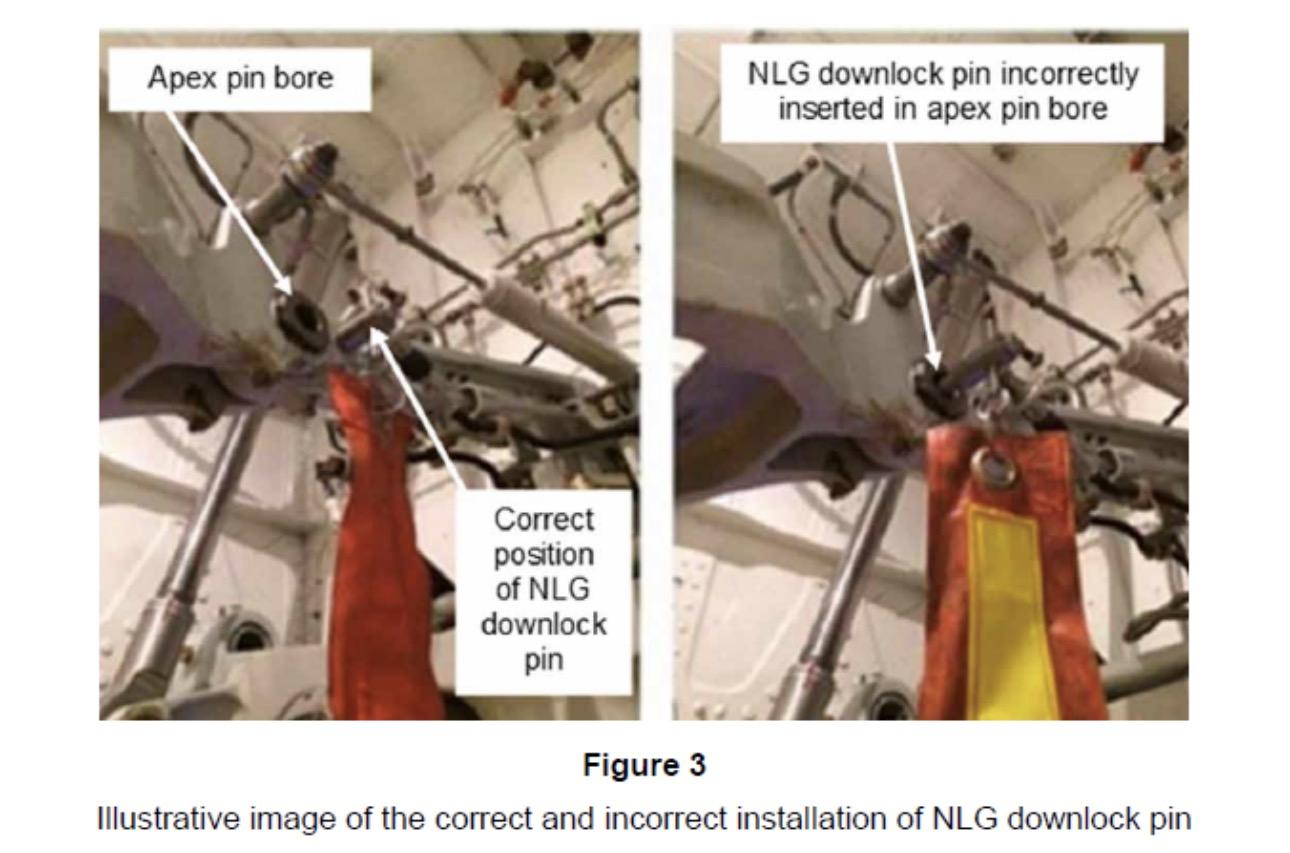

Qui un paio di foto prese dalla rete che spiegano bene l’errore nell’inserimento della pin di sicurezza sul carrello anteriore nell’analogo incidente avvenuto in BA qualche tempo fa.
Visto così sembra tutt’altro che error proof… soprattutto se l’aereo arriva di notte o comunque in condizioni di scarsa visibilità.

Pare sia un "vizio" del 787, successo anche con G-ZBJB https://aviation-safety.net/wikibase/318989
La cosa “strana” è che questo problema era stato già affrontato con il “bollettino” Boeing B787-81205-SB320040-00 RB del 12 marzo 2019 e l’AD 2019-23-07 del 16 gennaio 2020.
La modifica (installazione di un insert per evitare la possibilità di installare il safety pin nella posizione sbagliata) andava fatta entro 36 mesi.
Inoltre, questa modifica era applicabile solo ai 787 da Line Number 6 a 848. Da LN 849 in avanti la modifica sarebbe stata fatta direttamente da Boeing in produzione.
Se ho visto bene, questo aereo di Lufthansa dovrebbe essere LN 1198.

Mi permetto di commentare... I bushing dove vanno i pin del carrello su tutti gli aeroplani in cui ho lavorato si assomigliano tutti, ed è l'unico foro con lo stesso diametro del pin che deve ricevere; fanno additittura tutti lo stesso suono quando entrano, ora che ci penso. Mi sentirei di dire che è sì a prova di errore per chi ha un minimo di esperienza, forse un po' meno per uno stagista che non ha mai visto un carrello, nel qual caso non dovrebbe fare nulla da solo per la prima volta.
