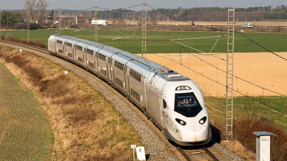

SNCF sbarca in Italia: il TGV in concorrenza diretta con Frecciarossa e Italo
Gare de Lyon avrebbe senso soprattutto se fosse lo stesso treno a fare l'intera Milano-Londra. La tratta Milano-Parigi e' in concorrenza diretta con i TGV, quindi non possono perdere tanto tempo su questa tratta. Mentre sulla Parigi-Londra al contrario andare a coprire una nicchia diversa permette di evitare la competizione diretta con chi ha frequenze molto piu' elevate ma parte dalla Gare du Nord. A parte che gran parte dei posti potrebbero essere occupati proprio da coloro che fanno il giro completo MI-Londra e viceversa. Piu' i Parigini che sono comodi dalla Gare de Lyon.
Pero' dai comunicati sembrerebbe che siano due treni diversi, il che e' decisamente meno affascinante. Poi mi chiedo se riununciano totalmente alle prosecuzioni perche' da due stazioni diverse e' dura, dovrebbero fare un servizio navetta incluso. Il Parigi-Londra farebbe piu' corse alcune delle quali dovrebbero coincidere con quelli ottimali per la connessione, ma mi sembra poco competitivo.

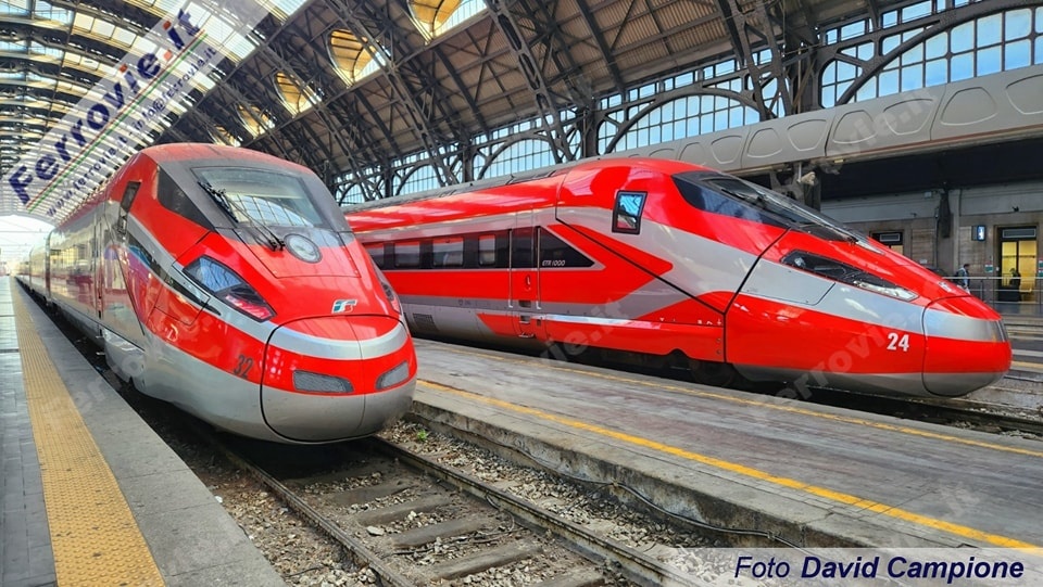

IMPOSSIBILE L'ESERCIZIO IN DOPPIA COMPOSIZIONE SULLA FIRENZE - ROMA ALLO STATO DELL'ARTE. La linea, alimentata in corrente continua 3000 Volt, non ammette più di due pantografi in presa per convoglio: la doppia di ETR1000 è fattibile, con un pantografo per ciascun treno; una doppia di TGV-M (come una doppia di ETR500) no perché ciascun treno ha due motrici, una in testa ed una in coda, ciascuna col suo pantografo attivo.
Trenitalia e Italo brillano per le frequenze. Voi punterete sui volumi per viaggio.
«I binari italiani sono saturi. Il modello della multi-frequenza non regge più e infatti ci sono ritardi. Serve una razionalizzazione dell’offerta attuale, per questo vediamo meglio il modello misto. La rete dà segni di fatica a fronte di una domanda che cresce. Dobbiamo dare "aria" alle reti ferroviarie».
Se la rete è satura, giusto che si aumentino i volumi per viaggio con treni in doppia. Gli ETR600, ETR1000,AGV575, AGV675 possono. Gli altri no: Mala fede dell'intervistata, impreparazione dell'intervistatore che ignora l'impossibilità tecnica.
