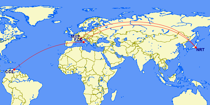

Alle volte una immagine rende meglio: sulla FCO-CCS l'Etops è sicuramente necessario. Mentre sulle rotte verso il Giappone il problema di sorvolare la siberia in inverno è piu' accentuato sulla MXP-NRT che passa piu' a nord.
