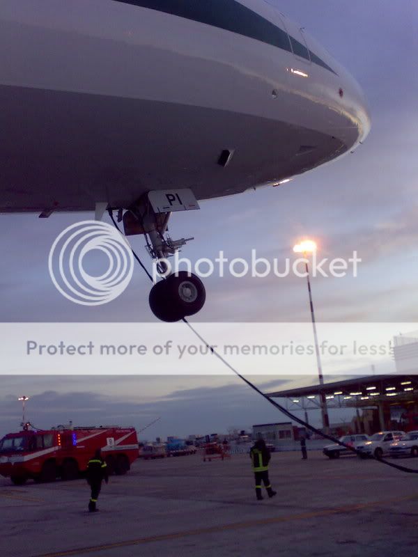

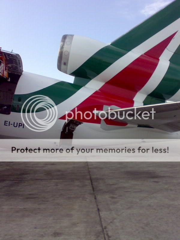

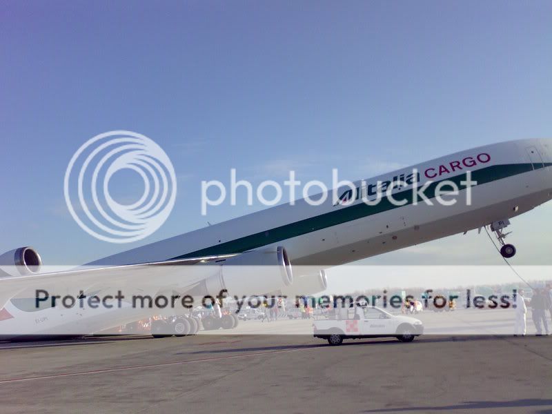

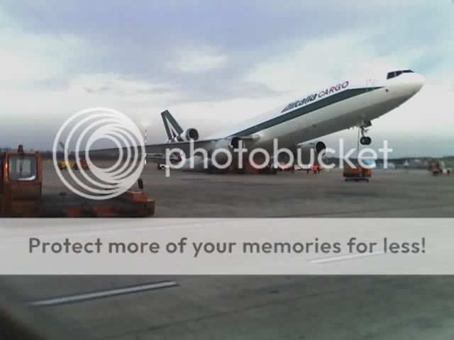

MD11 AZ ... nuovi colori - con il sedere a terra!

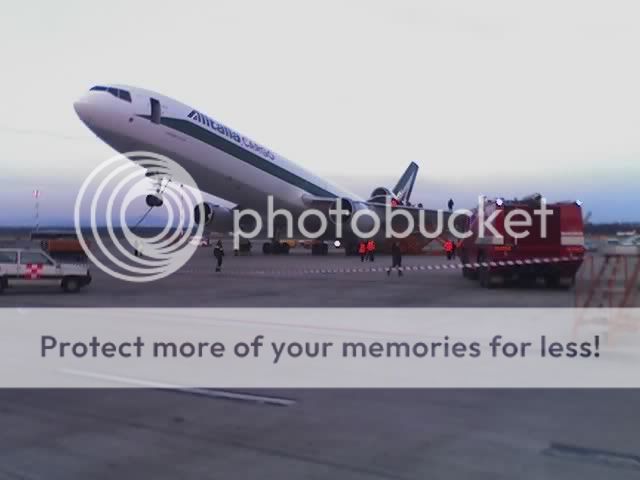

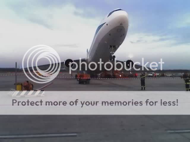

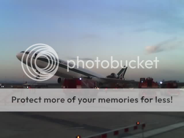

Urka! Immagini interessantissime![:304][:304][:304]
Ma... quella bacinella sotto l'ala messa dài Vigili del Fuoco per caso stava sotto l'air vent del sebatòio alare?[:0]
Chiedo, perchè c'è anche sui cessnini, ma mi pare di ricordare che al loro interno ci sìa anche una valvola che permetta all'aria di entrare, ma non al carburante di uscire, nel qual caso, mi sembra strano quel gocciolamento, forse è dovuto alla posizione innaturale?

Oggi ho avuto qualche informazione in piu' su quanto accaduto e la riporto senza scendere troppo in particolari per rispetto nei confronti delle persone interessate:
Al CSB e ' stata consegnata la misssione con allegato il CPM sul quale compariva un solo pallet indicato come C (merce) e gli e' stato detto che c'era da "scaricare solo un pallet",il pallet in questione era invece la zavorra.Purtroppo ha inteso che la zavorra fosse da scaricare.Su cio' apro una piccola parentesi:se A TUTTI i capisquadra venisse fatto in corso specifico sulle procedure dei vari cargo questo errore non si sarebbe mai verificato , invece e una prassi ormai consolidata che i CSB che fanno abitualmente i cargo sono sempre gli stessi, mentre altri li fanno molto di rado e la possibilita' per questi di commettere errori e maggiore.
Fatto sta che la zavorra e' stata spinta indietro fino al portellone ma l'aereo si e' inizialmente sollevato di poco col carrello anteriore che toccava ancora terra.A quel punto il tecnico AZ si e' accorto ed ha avvisato l'agente rampa che a sua volta ha detto alla squadra di spingere immediatamente avanti il pallet, ma essendo troppo pesante e con l'aereo leggermente inclinato era impossibile muoverlo cosi' sono salite a bordo altri due membri della squadra:sembra impossibile ma il peso aggiuntivo di due persone e' stato "fatale" e l'aereo ha cominciato ad inclinarsi irreparabilmente e si e' seduto.
Uno dei colleghi che era a bordo ha raccontato l'esperienza ed e stata certamente devastante:innanzi tutto pensavano che l'autista del cargo loader( che era corso ai comandi per cercare di abbassarlo) fosse caduto dall'aereo o fosse rimasto schiacciato dal portellone perche' non rispondeva a chi lo chiamava dall'interno e poi ha raccontato di come si siano arrampicati fino all'inizio della stiva e si siano aggrappati alla paratiache separa la stiva dalla cabina senza sapere cosa fare con il terrore che l'aereo si stesse spezzando in due modello Titanic visto che si sentivano dei rumori inquietanti.
Dopo questo fatto spero che un po' dic cose vengano riviste ma intanto il collega probabilmente nonostante le parziali attenuanti temo che paghera' rimettendici il posto di lavoro.

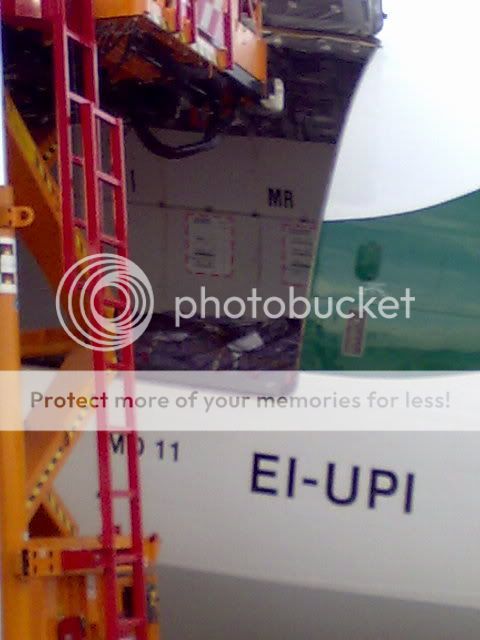

Si, era completamente vuoto.Il pallet di zavorra lo si puo' intravedere nella penultima delle foto postate da Boenig747.

Scrivo solo due righe dato che ero sotto il mio cargo quel pomeriggio e non ho troppa voglia di ricordare l'episodio.
Marco ha pubblicato alcune foto fatte da me che vi hanno mostrato come è stato roportato a terra. La procedura è standard per questi casi.
Solo per vostra info il pallet di zavorra esce sempre come 1/P4/C su Cpm anche quando è ferry.
Per chi si chiede come mai la zavorra non è ancorata e fissata a terra credo che ci siano delle motivazioni teciche. Se fissi una cosa diventa parte dell'aeroplano e ci vogliono le certificazioni ecc ecc. Insomma Signori, tutti possiamo dire quello che ci pare ma alla fine credo che sia solo un errore umano di personale inesperto.
Oggi avremo le prime valutazioni sui danni a EIUPI.

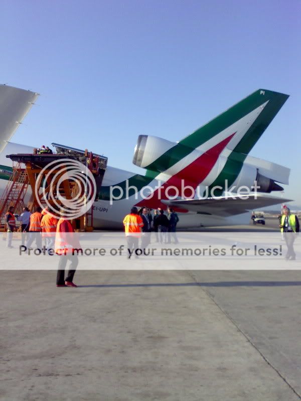

Ha subito il danneggiamento di 5 centine, quindi essendo impossibile muovere l'aereo da Malpensa
sarà la Meccanica Generale, a venire a Malpensa per la riparazione.

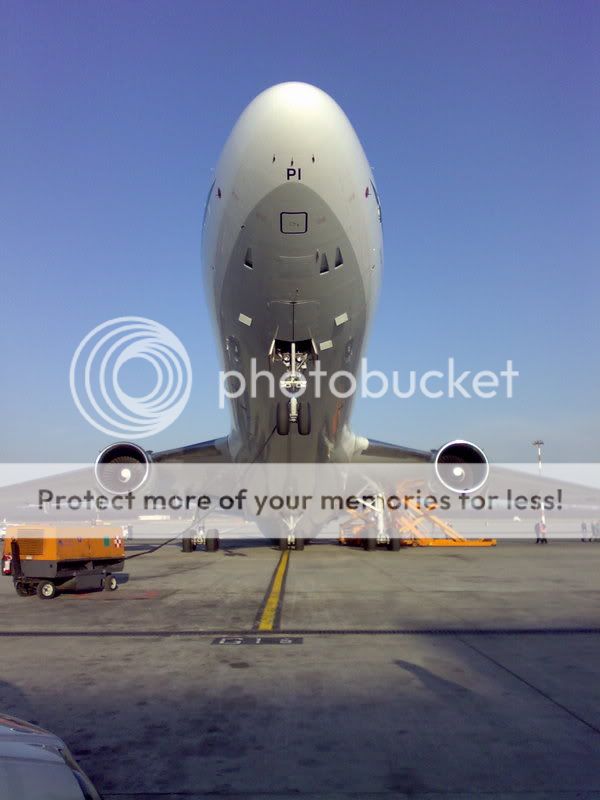

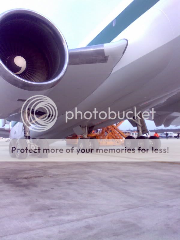

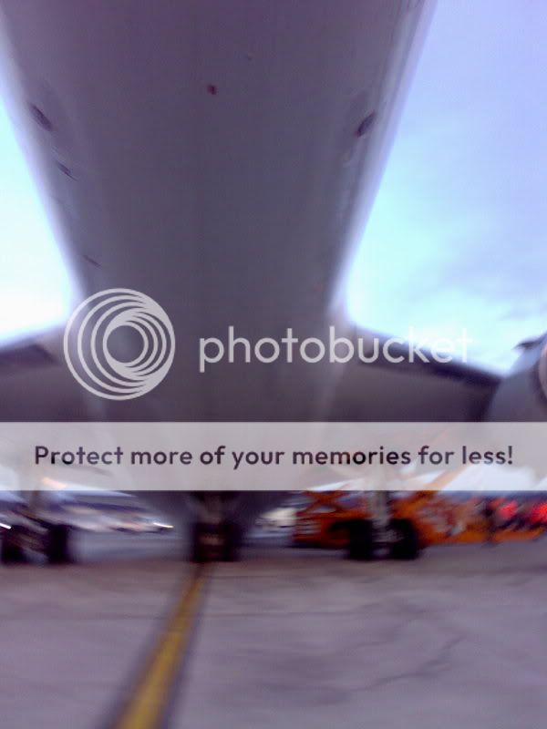

Qualche altra foto, sempre grazie ai nostri amici sull'apron di MXP :)
