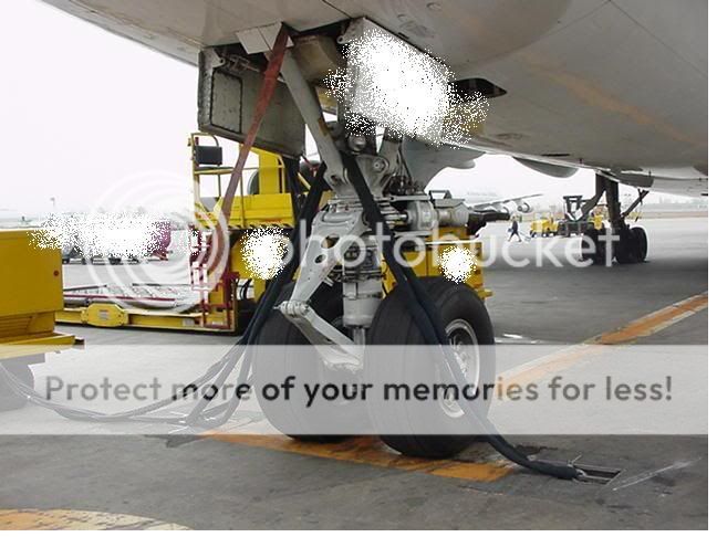

Il "martinetto" si chiama TAIL POST.
Ne sono dotate molte compagnie specialmente quelle che utilizzano i B747...
Per gli MD11 (ma anche per i 747) di solito si usa o la zavorra a bordo dell'aereo oppure una specie di gancio di ancoraggio che si fissa al carrello anteriore creando appunto "peso" e zavorra in modo da evitarne l'impennata.
Tipo questo :

Gli MD 11 AZ non mettono il puntone perche' non esiste l'attacco.Che a FRA lo usino su "tutti" i cargo mi sembra abbastanza improbabile.Probabilmente lo unsano sugli aerei a cui possono applicarlo.
Anche a FED EX e' capitato di mettere il sedere a terra, ma in genere e' molto piu' facile che succeda con AZ perche' e' l'unica compagia che ha l'MD 11 cargo col portellone posteriore ed un pallet di zavorra da 4 tonnellate che magari qualcuno ogni tanto scambia per un pallet di merce.
