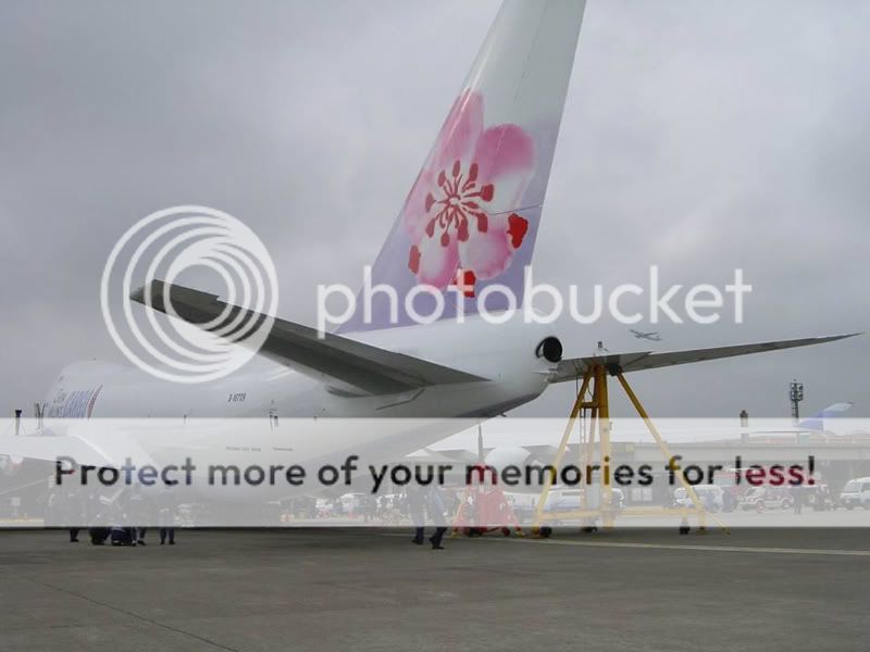

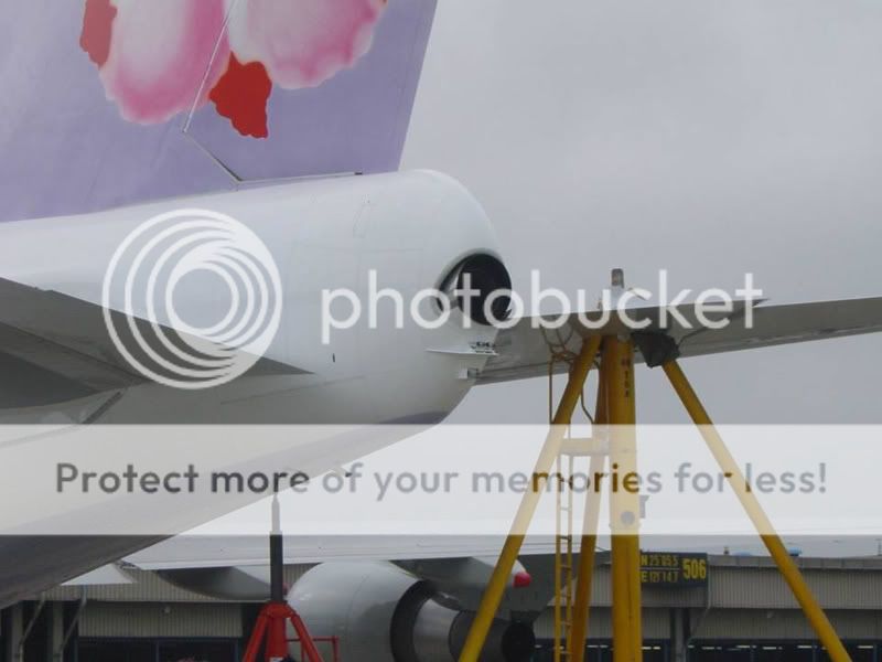

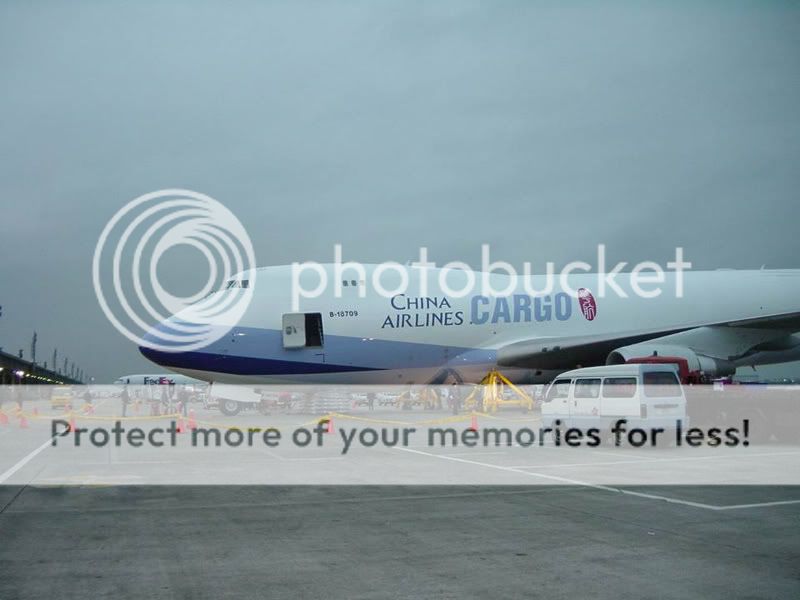

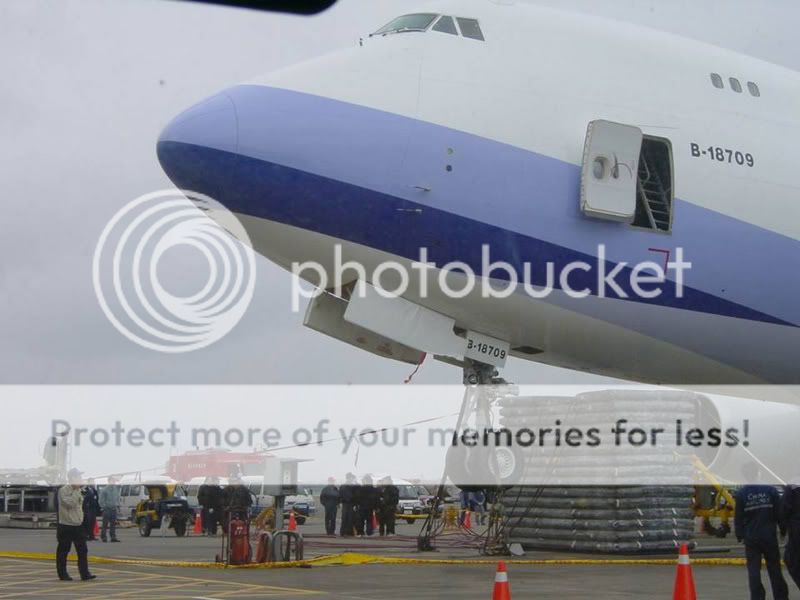

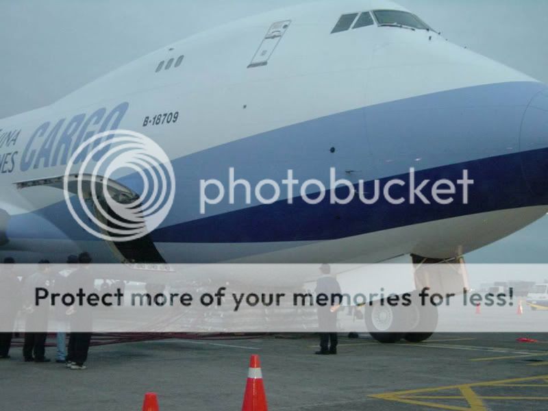

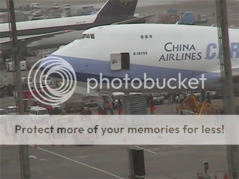

Se qualcuno sa come "spolpare" una presentazione PPoint gliela spedisco via mail. Si tratta di un doppio mishap ad un 747 China Airlines.
Non so come fare altrimenti la posterei io.

Cosa è successo al B747 cinese??
Come ha fatto a crollare il nose gear?
Qualcuno ha azionato la leva del carrello dal cockpit, e non essendoci il gear pin inserito a impedirne la retrazione...il 747 si è come dire...accomodato :D
Mi ricordo di un incidente simile a un 747 Eva Air a Heathrow, qualche anno fa.
Nicola
Citazione:Messaggio inserito da Nicola_LIMF
Nicola
Ah ok!
Caspita ma la pressione idraulica che aziona la retrazione del carrello è così potente da "far cadere" l'aereo quando tutto il suo peso poggia a terra??
