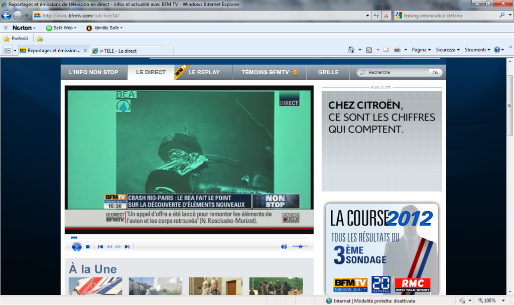

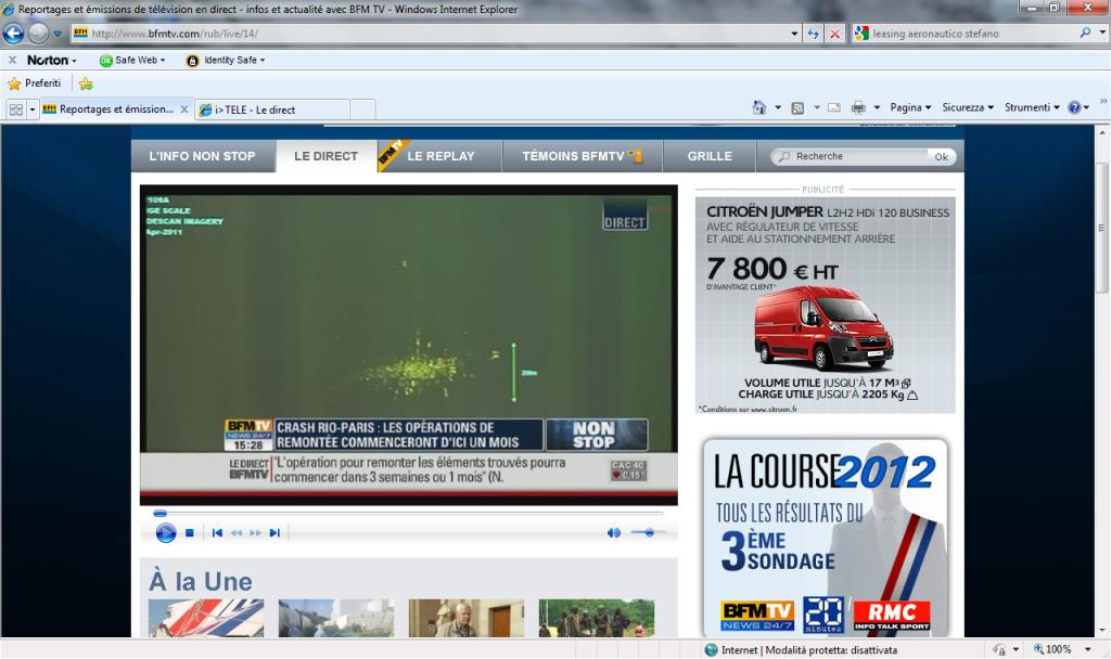

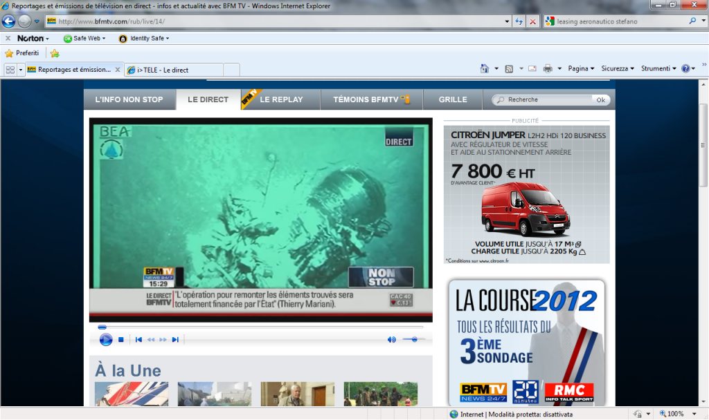

Nel pomeriggio di oggi è in programma una conferenza stampa del BEA in cui mostreranno foto del relitto.
Ecco alcuni snapshot dalla conferenza stampa che si sta tenendo adesso al BEA:
