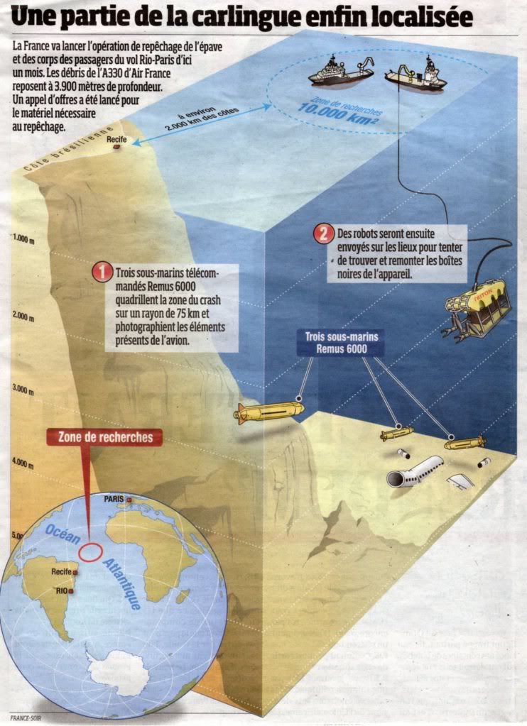

Non so se vi può interessare. Posto qui una scansione di una grafica tratta da Paris Soir di martedì.
In Francia è polemica sul fatto che il ritrovamento del relitto è avvenuto in una zona molto vicina all'ultimo contatto radar con l'AF447. Vengono inoltre sollevati dubbi sul fatto che, pur essendo stata rilevata dopo l'incidente una macchia di cherosene sulla superficie dell'acqua in una zona vicina a quella dell'attuale ritrovamento, le ricerche iniziali siano state dirottate in una zona ben più lontana.
