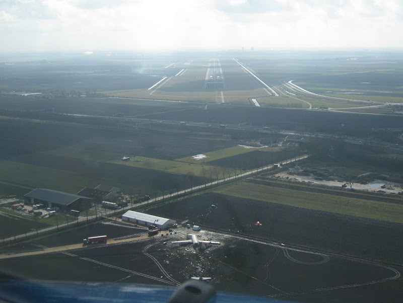

Sempre dallo stesso forum linko questa immagine, postata dall'utente Christodoulidesd, che mostra chiaramente il luogo dell'incidente:
crash02

cmq a vedere la foto la pista è veramente lontana quindi è probbaile che l'aereo sia caduto da ben in alto
