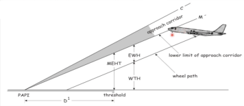

Ante PAPI, c'era il VASIS: due barre ciascuna di tre luci, distanziate tra loro; il pilota per essere sul sentiero doveva avere una barra bianca ed una barra rossa (quella bianca la più vicina alla soglia pista). Quando arrivò il primo wide.body, il B747, che aveva la cabina di pilotaggio al "piano di sopra" venne introdotta la terza barra, di sole due luci: il pilota del jumbo faceva l'avvicinamento con le due barre di tre luci bianche e la barra di due luci rossa mentre il pilota di un aereo normale con una barra di tre luci bianca e le altre due barre rosse.
Col PAPI non è che il pilota invece di fare l'avvicinamento con tre rosse e un bianco (quindi leggermente sotto sentiero ideale) avrebbe dovuto avere tre bianche ed un rosso, per essere sicuro di non essere troppo basso sulla soglia pista visto anche che era su un 767-400, quindi aereo lungo?
