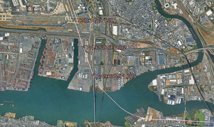

Cosa dice il grafico. La linea rossa era il profilo del 767? e le altre linee quello ottimale?
PROFILO TRAIETTORIA (altitudine sulle ordinate a sinistra e distanza sulle ascisse)
Linea verde –> traiettoria standard di 3° = indicata da una simmetria di luci del PAPI, che viene calibrato per restituire all'occhio dei piloti due bianche e due rosse
Linea nera tratteggiata –> traiettoria bassa = indicata da una asimmetria di luci del PAPI, che viene calibrato per restituire all'occhio dei piloti una bianca e tre rosse
Linea nera punteggiata –> traiettoria molto bassa = indicata da una asimmetria di luci del PAPI, che viene calibrato per restituire all'occhio dei piloti nessuna bianca e quattro rosse
Linea rossa –> traiettoria dell'aereo, che – in un mondo perfetto – dovrebbe mantenere uno standard di 3° = combaciare con la linea verde
PROFILO VELOCITÀ (scala sull'asse delle ordinate a destra)
Linea blu tratteggiata –> velocità da mantenere in avvicinamento (calcolata in base al peso dell'aereo e alla correzione del vento applicata)
Linea blu continua –> velocità effettivamente registrata
Quindi, in soldoni, erano bassi e lenti (il che – da un punto di vista energetico – è il demonio).
