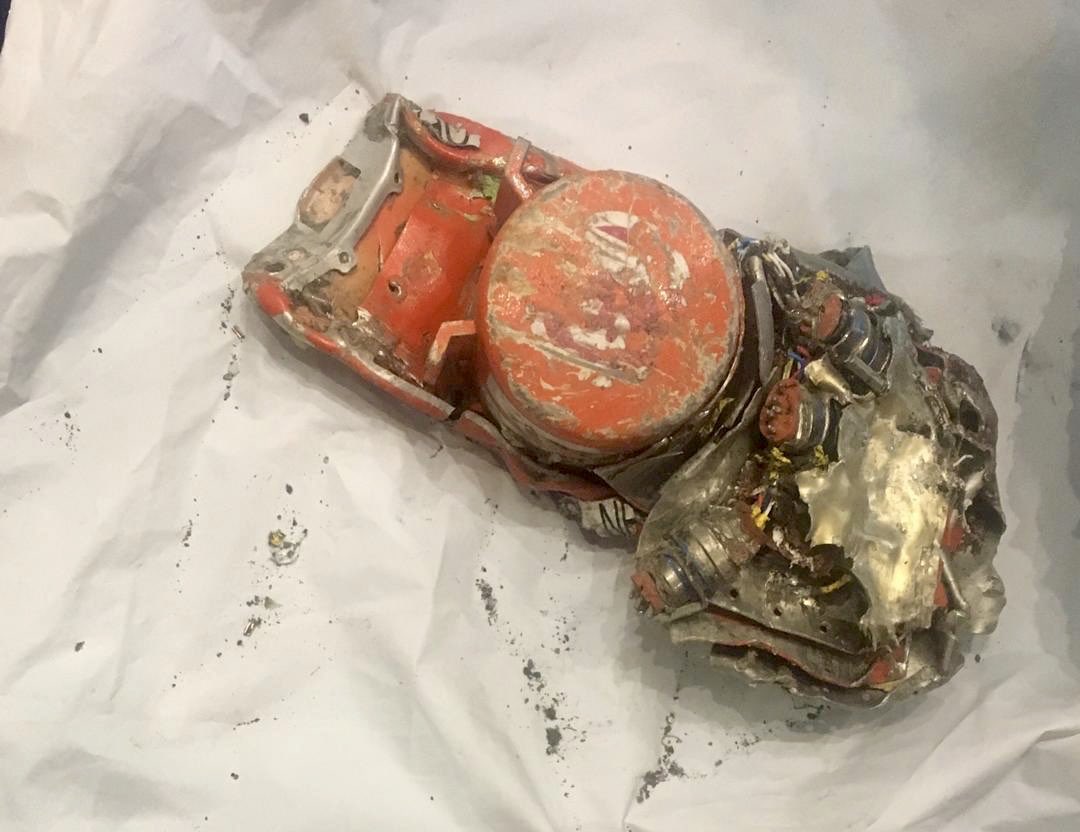

Prima foto del Flight Data Recorder recuperato dagli investigatori:
https://twitter.com/BEA_Aero/status/1106222633450958850
