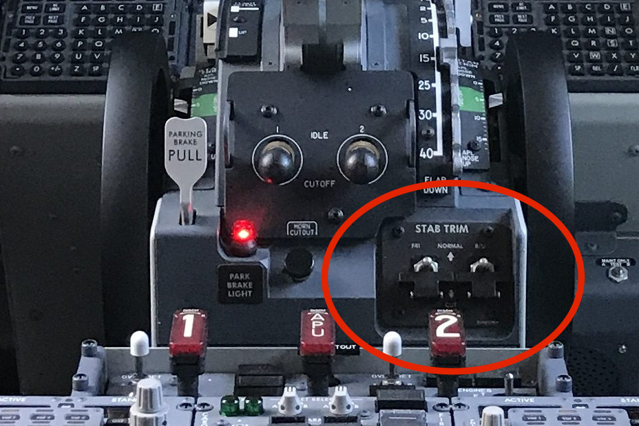

Se ho capito bene, per disattivare il MCAS è sufficiente spostare (e mantenere) in posizione off questi 2 pulsanti. Dopo di che sarà il pilota a dover gestire manualmente l'eventuale cabrata che il MCAS era chiamato a contrastare.

Si ma dopo che agisci sui due pulsanti devi agire sul trim manuale dello stabilizzatore la ruota accanto alle piantane, poi ripeto vorrei capire se i piloti lo fanno al simulatore e in che fase del volo.
