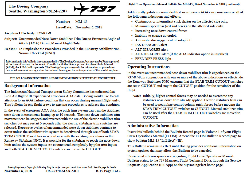

Tra l'altro bisogna ricordare che a Novembre Boeing ha emesso questo bollettino. In caso di problemi dovuti al MCAS, i piloti hanno le necessarie istruzioni su come comportarsi. Quindi i piloti etiopi, sarebbero dovuti essere in grado di disattivarlo in caso di problemi.

Però diversamente dal Lion, i piloti etiopi avevano le istruzioni su come disattivare il MCAS. Per cui se il problema fosse stato quest'ultimo, in teoria l'incidente non sarebbe dovuto avvenire.
Domanda da super inesperto e senza alcun spirito polemico ma solo per capire: tenendo conto che tutto è preceduto da un “se”, i piloti hanno avuto il tempo per reagire con la procedura corretta.?
