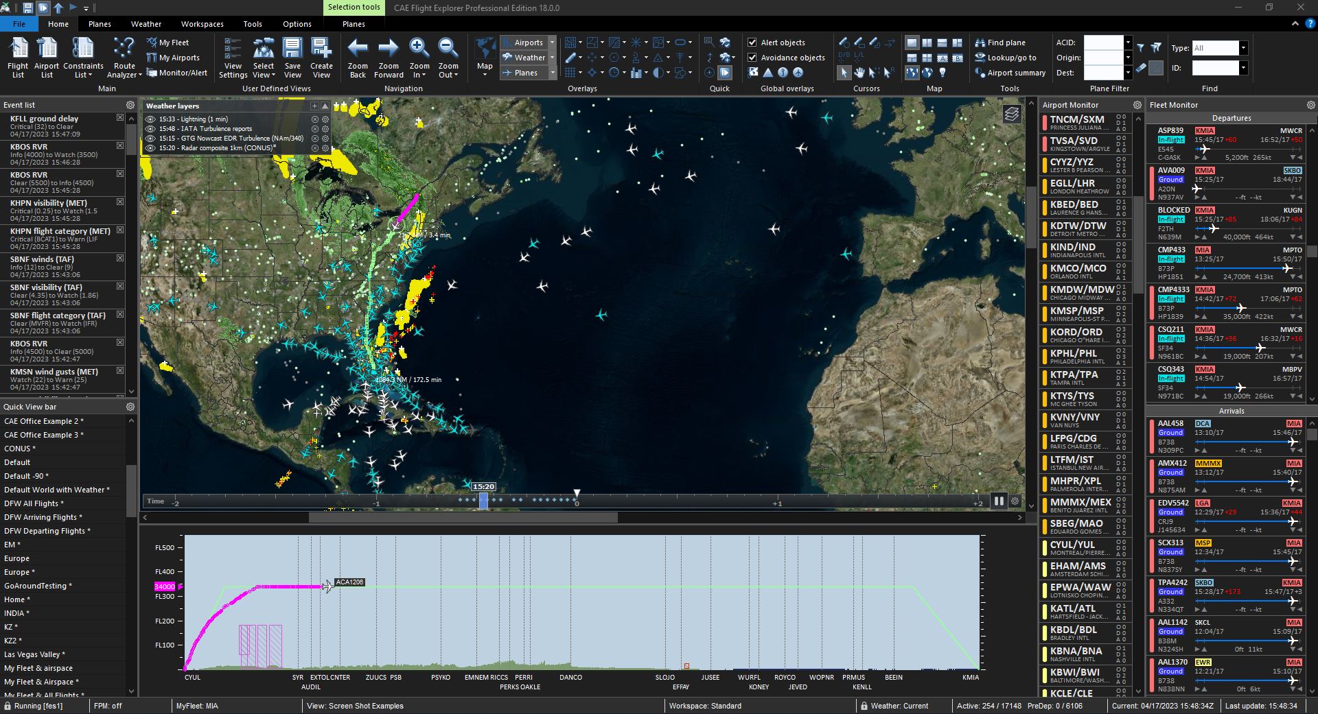

Qualcuno ne sa di più di questa tecnologia?
Mah... mi pare quello che anche altri sistemi, più che altro di tracking, offrono (vedi sotto). Credo sia un modo elegante di riportare i bollettini.
