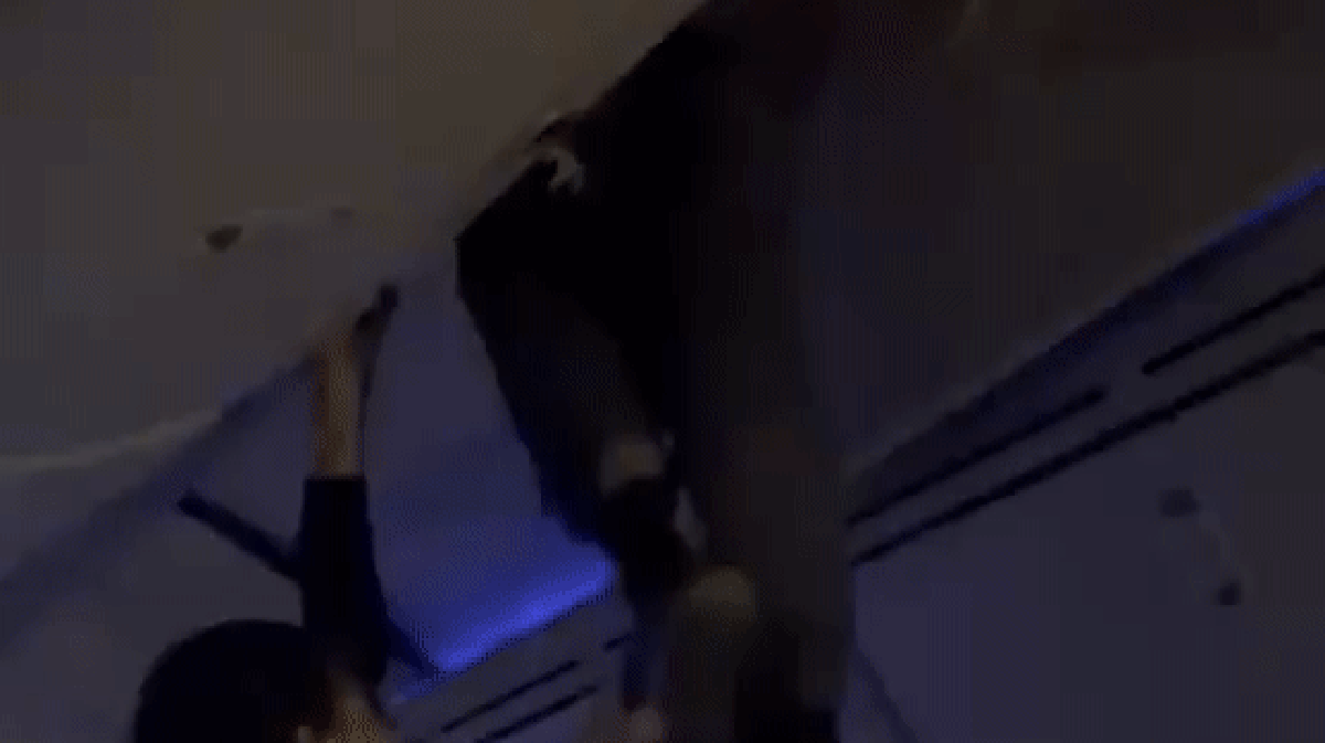

30 people injured on board a Air Europa 787 following severe turbulence enroute to Montevideo Airport in Uruguay.
Aridaje…
Ancora? Ma è insolita questa concentrazione di casi negli ultimi mesi o è normale? Dovrebbero essere eventi rarissimi, ma ultimamente sta succedendo spesso...
Ma c'è una persona nella cappelliera?
Noooo, mi sembra aver direttamente sfondato il ceiling!
Cioè ho capito bene? La turbolenza è stata tale che il passeggero ha sfondato la cappelliera finendoci incastrato dentro??
Ma cosa sta succedendo??
La crew rest area nel 787 è al posto di alcune delle cappelliere centrali e quella è l'uscita di emergenza
