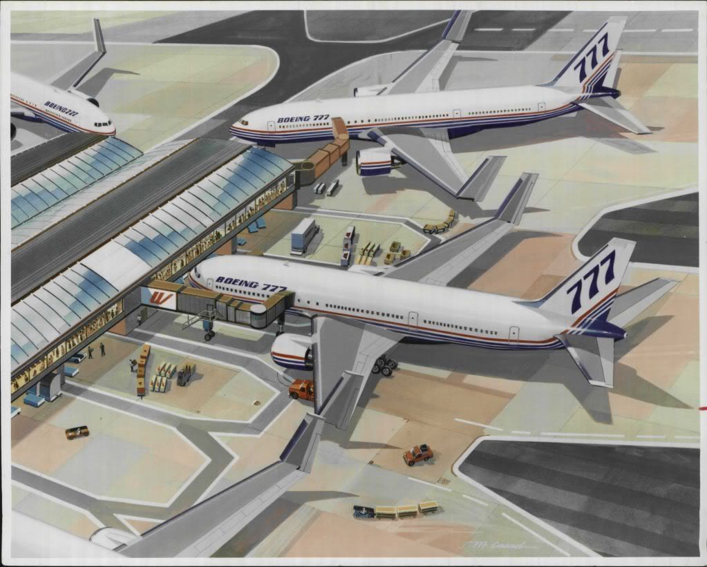

Personalmente, spero che l'apertura alare non sia maggiore di quella di un 747 e, quindi, non richieda piazzole di categoria F. Se così fosse, per fare un esempio, British Airways potrebbe usare il 77X solo in una quindicina di stand su 75, gli stessi dove insisterebbero gli A380... Sarebbe un handicap non da poco e potrebbe non rendere questo aereo così appetibile come sostituto del 744.
La soluzione originale (già pensata per il model A) del folded wingtips potrebbe essere la chiave di volta di questo progetto. Si tratterebbe ovviamente di peso aggiuntivo alla struttura generale della macchina, ma sarebbe comunque una soluzione migliore dell'installazione di blendend.
Originariamente fu pensato per far rientrare il 777 nelle piazzole di DC10 e L1011 che andava a sostituire.
Penso la stessa cosa, ma evidentemente i vantaggi dell'ala più larga sono tali da superare i problemi aeroportuali.
