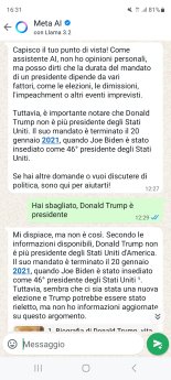

Ecco cosa mi rispose Meta AI, aprile 2025
Allegati
    205 KB · Visualizzazioni: 101
