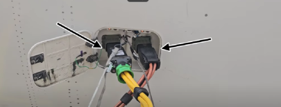

Arcing e' da intendere come scarica elettrica - cortocircuito? Quindi e' un problema elettrico? Scusate la sintesi da semplicione, magari fallata.
EDIT: visto che non e' vero. Messaggio modificato, lascio il link al video e a GPU inlets perche' magari ai nerd interessa.
Per capirci, un video e un articolo su GPU per i 787:
Ora, il 787 ha 3 connettori. Due davanti che sono cosi, e vengon usati per ground power. Quando vedi un aereo arrivare on-stand, quelli sono i connettori che si attaccano.
Poi ce n'e' un altro, vicino al main gear, che viene usato per engine start-up se l'APU non funziona.
