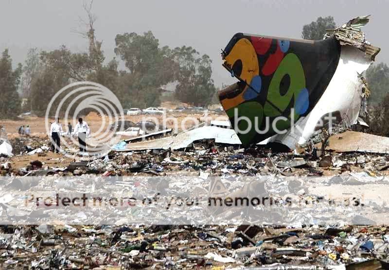

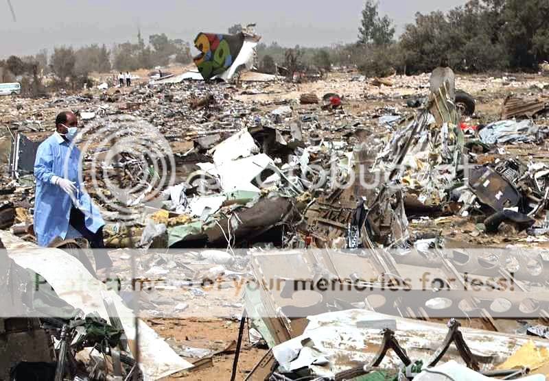

Qualche dettaglio
Sembra una parte del carrello
Stessa foto da piú lontano
Ricordate che la coda punta "al contrario" rispetto alla direzione del moto
