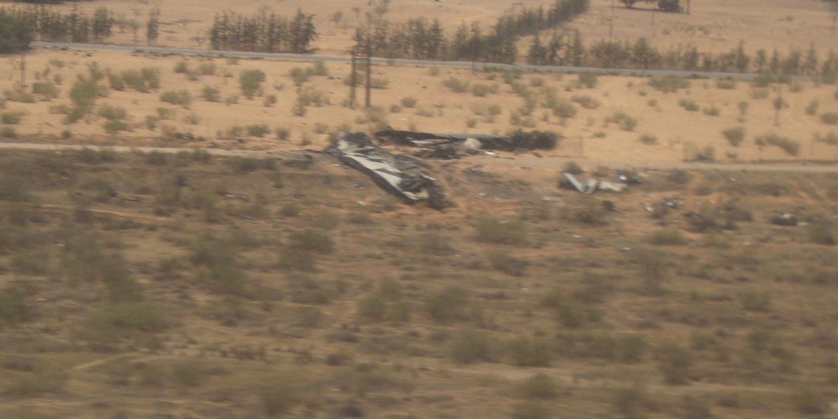

Dalla foto nella pagina precedente il carrello recupato sembra totalmente integro, come ha fatto a non subire danni nell' impatto quando invece gran parte dell' aereo si è quasi del tutto disintegrata?
Cesare, i carrelli rimangono sempre integri... é la parte piú dura e resistente dell'aereo, un pezzo di acciaio e leghe durissime in mezzo a tanto fragile e morbido alluminio
Esatto
... e lo so lo so...li ho quasi tutti individuati i piloti real qui dentro.....si risconoscono bene, era una battuttina :)

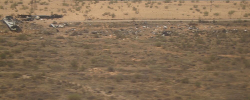

se mi consentite la notazione, guardate la distribuzione dei pezzettini nella seconda foto......secondo me toglie ogni dubbio sulla dinamica, ogni frammento ha continuato a fare esattamente quello che faceva un momento prima di essere strappato dalla sua sede......senza alcuna forza "esterna" che lo ha ostacolato.
