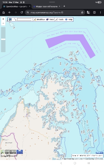

Sulla strada Asia-Europa e viceversa il Mar Rosso si può evitarelo facendo il giro lungo dal Capo di Buona Speranza; le rotte che prevedevano scali nel golfo Arabico/Persico -in ordine alfabetico!- sono state cancellate per il momento, se c'è qualcuno fermo a Jebel Ali o Dubai (MSC Euribia) sono affari suoi. Per chi parte da Ras Tannurah, Al Basrah, Umm Al Mar, Ras Laffan, Mina Al Ahmadi (tutti porti dedicati all'Oil&Gas) con tankers o metaniere, da Hormuz hai da passare poco importa quale sia la destinazione finale, America o Asia o Europa. Poi, passato Hormuz, se la destinazione non è l'Asia ci si riporta al caso precedente: Mar Rosso o Capo di Buona Speranza, se la nave non è una Capesize che ha invece la rotta obbligata attorno all'Africa.
Problema aggiuntivo per Hormuz: la profondità lato golfo Arabico/Persico costringe le navi a stare nelle acque iraniane e non sotto le coste emiratine. Bab el-Mandeb è un po' più stretto, ma più profondo.
