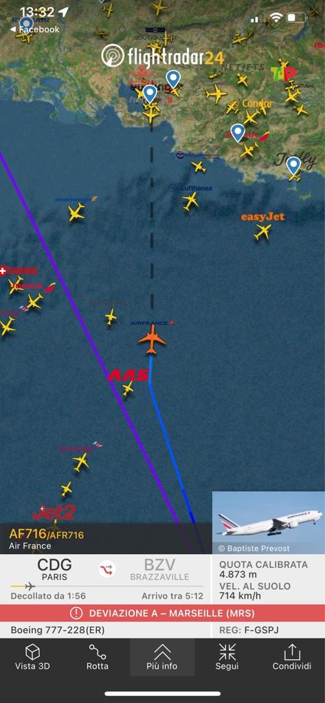

Piccolo problema anche per questo volo CDG-BZV con rientro su MRS. cause ignote per ora.
