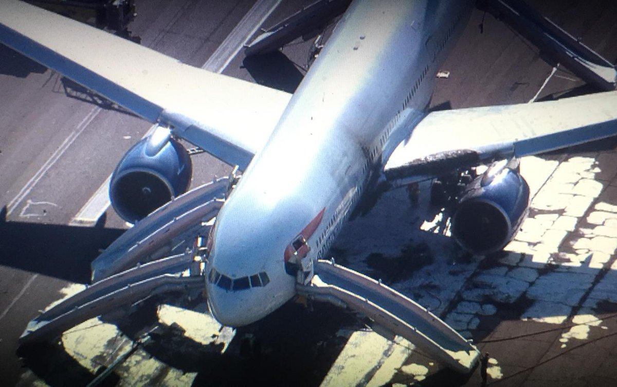

Ammesso e non concesso che l'aereo sia una hull loss - personalmente direi di si, la 'wing box' e' danneggiata, si vede la struttura della fusoliera - LGW si trova con un aereo in meno. Ci sono un po' di opzioni, secondo me:

Scusate ma ho seguito questa vicenda solo distrattamente: si è capito cosa ha provocato l'incendio o quali sono le ipotesi più caldeggiate?
E' molto presto per dirlo. Da quel poco che so, avendolo imparato per 'osmosi', inizialmente propendevo per uno stallo del compressore, ossia quella parte di ingranaggi che si vede in questa foto, immediatamente dietro alle fan blades, quel cilindro composto da tante piccole lamelle.
Pero' un'esplosione del genere e' qualcosa che non ti aspetti in questo caso. Parlandone con un collega, esperto di 777, la sua teoria e' che la turbina non abbia retto, le lame si siano separate e abbiano avuto l'effetto di una cannonata. La turbina e' immediatamente dietro alla camera di scoppio, nella sezione 'calda' del motore:
Jet_engine.svg
Una paletta della turbina che si separa dall'albero motore, a quelle temperature, alle velocita' di una V1, e cosi' vicino a una fonte di carburante, puo' spiegare benissimo il fatto che l'esplosione sia andata al di fuori della nacelle del motore, ma e' una mia supposizione. Per capire il motivo bisognera' aspettare il rapporto dell'NTSB, di sicuro ci sara' un mix di fattori. Depositi di sedimenti, impurita' del carburante, stress del metallo, chi lo sa? Quella e' una zona molto remota del motore, e molto sicura. Sara' davvero interessante sapere che e' successo.
Ma gli scivoli sparati anche a sx? La procedura prevede fuori tutti e porte chiuse?
Le porte si lasciano aperte, non si chiude nulla. La regola e' di completare l'evacuazione, fare un'ispezione della propria parte di cabina solo se e' sicuro e poi lasciare l'aereo, senza chiudere nulla. Questa foto mostra bene che il crew ha fatto cio' per cui era addestrato, ossia controllare che le porte fossero sicure e, in caso negativo, impedirne l'uso ai pax. Qui hanno visto fiamme e fumo sul lato sx dell'aereo e quindi 2L e 3L non sono state usate. Direi anche 3R, forse causa fumo.
Con tutta la buona volontá, ma a giudicare dalla foto e da quanto ha scritto Pelush, credo che le speranze di vederlo tornare in aria siano ridotte al lumicino.
http://www.flyertalk.com/articles/ba-777-catches-fire-moments-before-takeoff.html
I danni sono si' impressionanti, ma quelli che si vedono sono abbastanza esterni, specie la fusoliera. Quello che secondo me spingera' VIIO allo sfasciacarrozze e' il danno che non si vede, o che si intravede solo, alla wingbox:
Se non ricordo male e' tutta in titanio ed e' la chiave di volta dell'aereo. Se e' danneggiata, e potrebbe benissimo esserlo (e' appena dietro il pezzo tutto nero sotto l'ala nella foto di Flyertalk), beh, non la ripari. Specie se l'aereo ha 16 anni.

NTSB detects signs of uncontained engine failure from BA 777 fire
  • 10 SEPTEMBER, 2015
  • BY: STEPHEN TRIMBLE
  • WASHINGTON DC
An uncontained engine failure has emerged as a possible source of the fire that damaged a British Airways Boeing 777-200ER on a Las Vegas runway on 8 September.
Preliminary findings released by the US National Transportation Safety Board on 10 September indicated multiple breaches of the engine fan case in the region of the high pressure compressor.
Several pieces of about 17.8-20.3cm (7-8in) in length from the high pressure compressor spool were found on the runway, the NTSB says.
What caused pieces to separate from the spool has not been identified.
The 777, powered by two GE90-85B engines, had started a takeoff roll shortly after 4pm from Las Vegas McCarran airport, bound for London-Gatwick airport with 157 passengers and 13 crew members.
The pilot reportedly became aware of a “catastrophic” engine failure and aborted the takeoff from runway 7L. With local meteorology data indicating an 8kt crosswind at the time of the incident, a fire spread inboard from the damaged left engine along the wing and side of the fuselage. The passengers and crew evacuated via emergency slides onto the runway, while airport fire crews doused the flames within 5min of the initial report.
The NTSB has now recovered the flight data recorder, cockpit voice recorder and quick access recorder, which are being downloaded as of this afternoon.
The circumstances continue to resemble more closely the 1985 fire that killed 55 passengers aboard a British AirTours 737-200. In that example, the flight crew aborted a takeoff after an uncontained engine failure had punctured a wing fuel tank, while a crosswind pushed the fire inboard to ignite the passenger cabin through an opened aft emergency door.
The GE90 boasts an impressive inflight shut down rate of 0.001 per 1 million hours over a nearly 20-year service history, but it has not been immune from contained failures in the high pressure compressor.
In 2011, the US Federal Aviation Administration issued an airworthiness directive on a larger version of the same engine core. Pieces of seal teeth from the compressor's first and second stages exploded within the engine. The failure was traced to "heavy rubs" by the seal teeth and the FAA mandated that operators perform eddy current inspection to identify tell-tale signs of cracking that could lead to uncontained failures.
The FAA issued a similar directive in 1998 for the same seal teeth cracking issue seal teeth of the compressor for the GE90-85, the same version of the engine on the 777 in Las Vegas.
