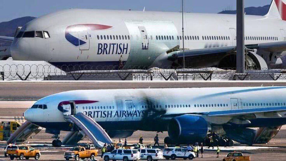

Usa: in fiamme 777 British Airways sulla pista di Las Vegas BA2276
Su A.net c'è una lunghissima discussione su se si volerebbe o meno su un aereo che in passato è stato incidentato in quel modo (Alla fine il JAL123 aveva subito danni molto minori eppure...)
Io personalmente seppur generalmente mi fido di ingegneri e addetti ai lavori eviterei con tutte le forze...
Boeing 777 -236 29320 182 G-VIIO British Airways ferried 26feb16 LAS-VCV after repairs from t/o abort due engine failure 08sep15
Carino vedere come la 2L sia stata ritenuta riutilizzabile e si stagli con la vecchia verniciatura :)

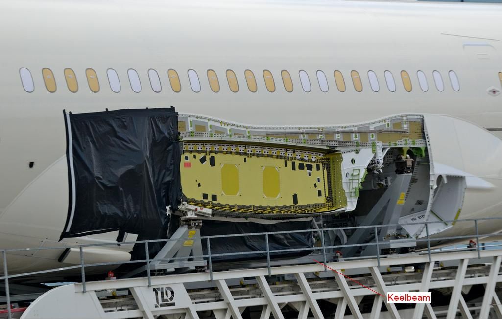

Dal punto di vista puramente tecnico - e, bada, io un tecnico non lo sono, ma me lo sono fatto spiegare da ingegneri che si occupano delle strutture dell'airframe - non e' una situazione diversa da quella in cui qualcuno va a sbattere contro la fusoliera con le scale (o quando l'aereo parte troppo basso e colpisce le luci della pista...). Il pressure vessel e' compromesso, e la parte incidentata va sostituita. Ho lavorato in Line Maintenance per un anno e mezzo, e ho visto fare queste riparazioni almeno 4 volte, solo su aerei BA. Certo, il "buco" in questo caso e' molto più impressionante, ma la sostanza non cambia. E' un lavoro di rivettaggio e saldature. Complicato, ovvio, ma non troppo duro.
Il problema era, semmai, la wing box. Fosse stata cotta, l'aereo era da buttar via. Ma la vera wingbox e' stretta:

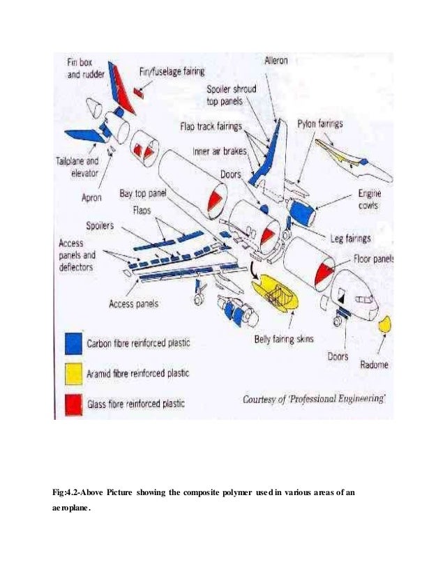

Il resto, invece, e' copertura aerodinamica, per lo più grafite o compositi. (qui uno schema). Roba che brucia, certo, ma che non e' esattamente una parte vitale per la stabilita' di un aereo. Torno a dire, se la wingbox fosse stata toccata, lesionata, o comunque compromessa l'aereo era buono per farci le lamette, ma così non e'. Si e' sempre parlato di "salvage", in azienda, ma di "decommissioning". Cosa diversa per il 744 di JNB, in cui uno dei "pilastri" dell'ala che ha colpito l'edificio e' risultato compromesso.
