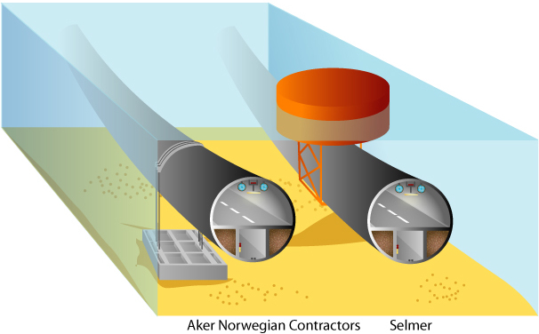

Quanto a un collegamento permanente tra Calabria e Sicilia personalmente non ho dubbi che serva e che sia fattibile (ormai anche i paesi del tezo mondo fanno collegamenti piu' lunghi di cosi') ma l'idea di fare un ponte sospeso a campata unica la trovo sciagurata, date le incognite tecniche (supererebbe di tanto qualunque altro ponte sospeso) che poi si traduce in costi e ritardi tendenti a infinito. E' una scelta dettata dall'esibizionismo piu' che dal pragmatismo.
A naso mi sembra piu' fattibile e meno rischioso un tunnel a tubo sommerso come ce ne sono decine in giro per il mondo, invece che andare a rischiare con un ponte. Mitigare i problemi con il tunnel legati alla sismicita' e alla pendenza mi sembra piu' fattibile che far stare in piedi qualcosa di dimensioni mai provate prima. Ovviamente solo ferroviario, niente lattine mobili.
Tubo sommerso
https://en.wikipedia.org/wiki/Immersed_tube
che e' la mia preferita, esistono decine di esempi anche di lunghezza ben superiore, anche in zone sismiche (S.Francisco, Istambul, Tokyo, non si inventa nulla). Il problema forse sono le rampe.
Tubo di archimede
in teoria dovrebbe essere piu' antisismico, ma non ci sono precedenti. Probabilmente servirebbe anche limitare profondita' e pendenze. Se devo scendere a -250m con una pendenza del 30 per mille, che e' tanto ma fattibile dagli AV, servono rampe da piu' di 8km su entrambi i lati. E' un problemozzo, non ho detto che e' semplice.
Farei anche un ponte galleggiante come i Romani durante le guerre Puniche ... me e' una leggenda e lo dico per ridere.
Pero' il ponte sullo stretto e' un argomento a se stante, io noto solo che in giro per il mondo si fanno collegamenti permenenti molto piu' lunghi di cosi' anche in zone sismiche e non mi convince che l'unico modo e' un ponte a campata unica di dimensioni mai lontanamente provate.
