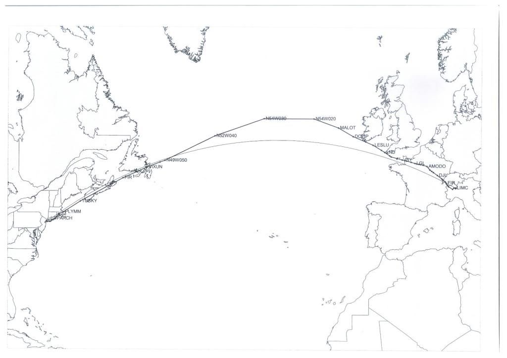

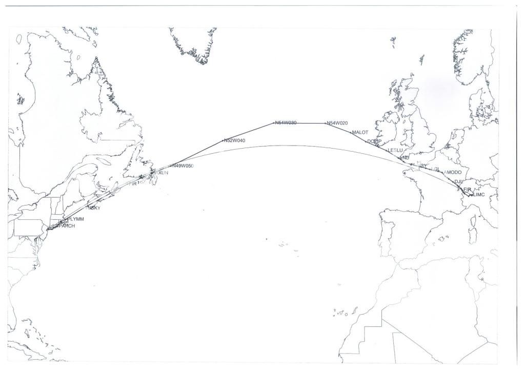

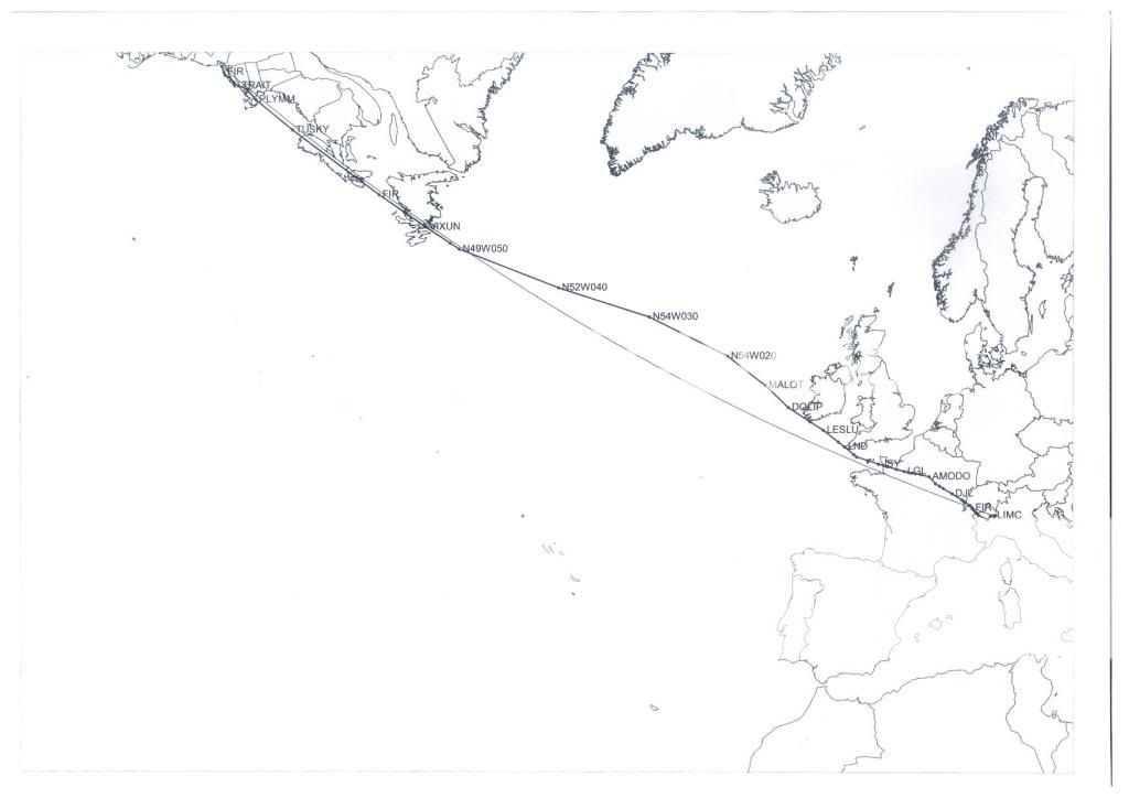

I dispatchers fanno più o meno così (oggi ho un pò di tempo, faccio lo sborone):
(la riga nera continua è il great circle, arco di circolo massimo, distanza minore, ortodromia).
Proiezioni di Mercatore e Polare della stessa rotta.
e la pagina del manuale di navigazione, ortodromia e lossodromia ;)
I liners sul nord atlantico (ed in generale ovunque sia possibile) seguono rotte Brachistocrone , cioè di minor tempo.
Si ottengono partendo dalla ortodromica e correggendo per il vento previsto.
Naturalmente è difficile che ognuno possa seguire esattamente la sua rotta migliore in un ambiente molto trafficato, quindi ogni giorno, due volte al giorno, viene sviluppato un fascio di rotte sulla base dei desiderata degli operatori.
Ad ogni volo viene poi assegnata la rotta più vicina a quella teoricamente ideale, fatte salve le esigenze di traffico.
Qui è il sito di chi si occupa di questo coordinamento.
