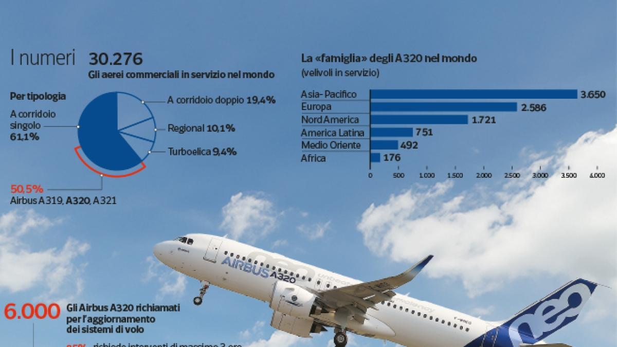

Airbus richiamati in tutto il mondo, tra gli aerei da aggiornare c’è anche quello del Papa
Il velivolo, un Airbus A320neo, sarà sottoposto all’aggiornamento rapido nella giornata di sabato, così da consentire a Leone XIV di proseguire domenica per il Libano
Il velivolo utilizzato per la missione, un A320neo immatricolato Ei-Ina, appartiene a Ita Airways, il vettore italiano che trasporta all’estero il pontefice. L’aviolinea ha una flotta tutta Airbus, ma da quanto filtra l’impatto su suoi jet è ritenuto gestibile, con 7-8 velivoli che dovranno essere sottoposti all’aggiornamento obbligatorio.
