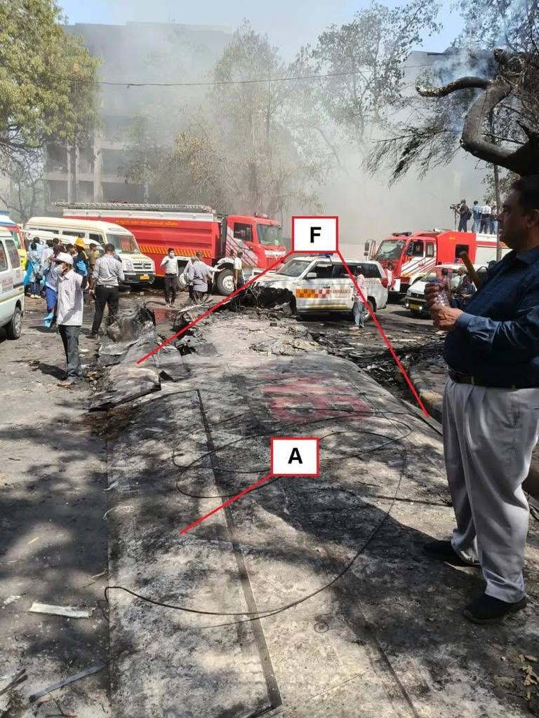

La questione del bilanciamento e del piano di carico (non ricordo se AI è Altéa - DCS o no) magari no, ma può essere una cosa plausibile: al netto del DCS, quando hai un payload da check-in elevato, se sei fuori ad ogni peso strutturale (mzfw-mtow-mlaw) il piano di carico non esce. Così se sei fuori strutturale di stiva o fuori trim. Poi ci sono le “richieste” strane per girarci-attorno (metti 500 di taxi, metti 1000 in più al bruciato, usa questo DOW/DOI…). Perché al netto di perdita di potenza, questioni meteo, impostazioni errate flap, a vederlo pare proprio una discrepanza tra trim su carta e realtà. Poi, sappiamo anche che gli AHM e quindi i DCS sono ampiamente restrittivi e con “margine”, ma se esce un loadsheet con delle MAC che sono state o disattese o “forzate”…chiaro, qui si fa accademia su di un video!
Su un gruppo Telegram, ho trovato questa immagina relativa ad una delle due ali
Guardando il video della videocamera di sorveglianza, quello del volo "completo" per intenderci, l'impressione è che il volo sia sempre stabile: quindi questo fa propendere per una mancanza di spinta.
Mi chiedo: se fosse stato un problema di flap o se fosse stallato, non sarebbe venuto giù in modo molto più brusco, e soprattutto in modo più irregolare (tipo un'ala che scende prima dell'altra)?
Qui ha fatto una planata semplice semplice, quindi l'impressione è che le ali "portavano" in modo normale e simmetrico.
