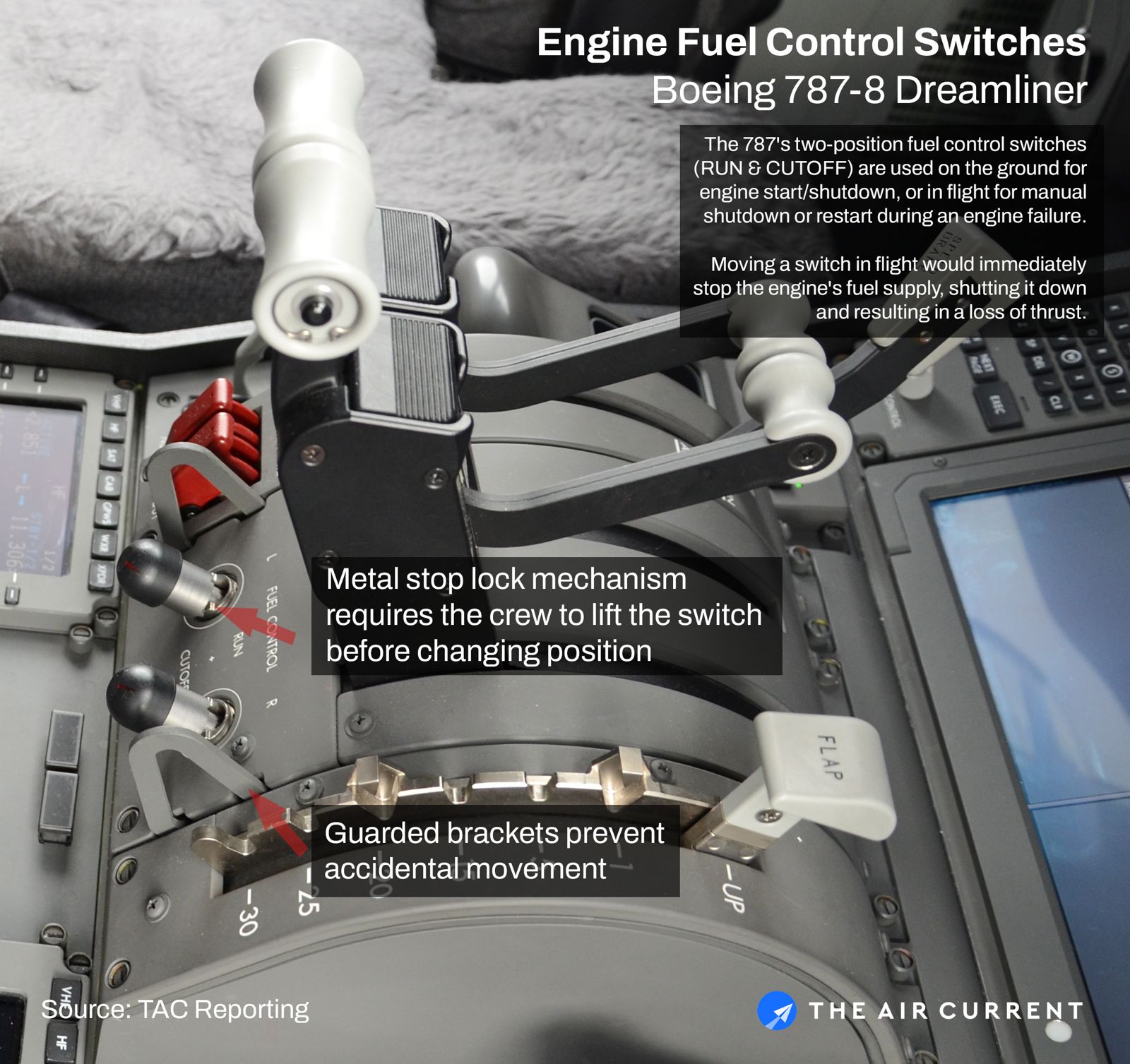

Jon Ostrower, di Air Current - un ottimo giornalista di settore, se posso dire - avrebbe uno scoop.
In sostanza, le investigazioni si starebbero concentrando su un movimento inaspettato dei fuel control switches.
dal suo articolo:
Certo che da come viene spiegato ci sono due tipi di sicurezza proprio per evitare uno spostamento accidentale. A pensar male non è che la manutenzione a fronte di un pezzo usurato ha fatto una riparazione volante...

If the AAIB is focusing on the fuel controls, which are only a two- position switch “Run” and “Cutoff” - those switches don’t move by themselves so if they are in the cut-off position, someone had to move them there.
This is not a conclusion - just thinkin!"
Dice che devono essere sollevati per esser spostati: che magari rimanevano sollevati perché rotti o riparati alla “si ok, ma tanto non si spostano” e che accidentalmente sono stati messi in cut-off?

Le due levette sono una a fianco all'altra dietro alle leve delle manette. E' del tutto possibile un colpo accidentale, il problema è che per spostarsi il sistema prevede che siano tirate all'indietro. Ecco perché in assenza di riparazioni fatte al menga è impossibile che sia uno spostamento accidentale. Ma va detto che sono levette che si usano quasi esclusivamente a terra all'avvio e allo spegnimento dei motori, impossibile che un Comandate istruttore abbia erroneamente fatto staccare entrambe in decollo. Se il problema viene da li potrebbe anche essere un problema non della leva in se, anche se immagino che quei sistemi abbiano una ridondanza appositamente.
