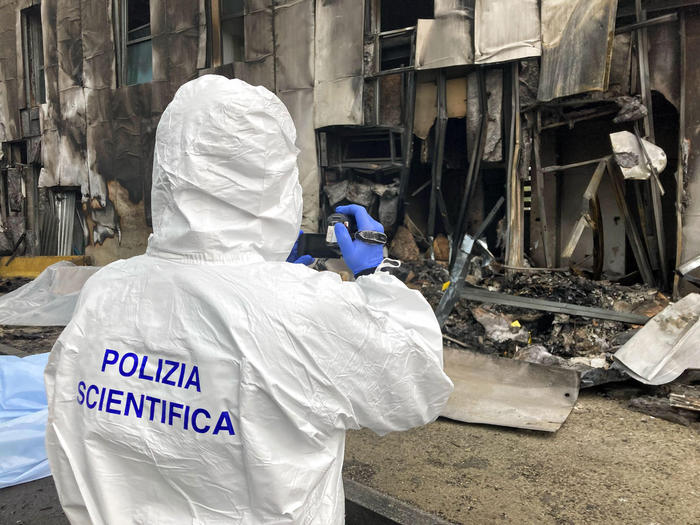

Precipita aereo privato a San Donato Milanese
