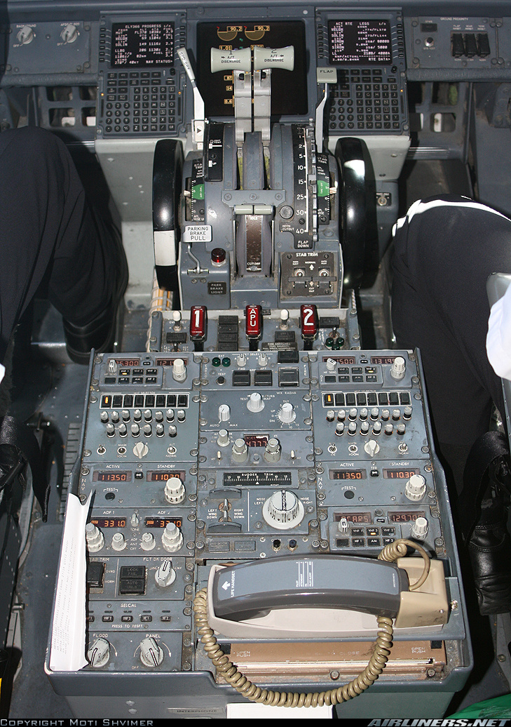

Sono curioso di approfondire se qualcuno ha voglia di spiegarmi:-) im particolare:
-in pratica il pf ha dato un comando al rudder piuttosto che dare il consenso per l'apertura della porta, ma i comandi sono cosi confondibili?

No, anzi!!! Sono vicini, ma di dimensioni diverse.. Il rudder trim è uno "knob" grande posto in basso al centro del pedestal e misura circa 4cm di diametro, lo switch di sblocco delle porte è in basso a destra, e misura la metà. Nella configurazione del 737 qui in foto non è presente lo switch di sblocco, ma per rendere l'idea considera quelli di sinistra..

L'immagine postata da Flappone è decisamente fuori standard.. Di solito il rudder trim switch è in basso, nella colonna centrale mentre lo sblocco della porta è in basso nella colonna di destra. Il F/O ha probabilmente allungato la mano sinistra senza guardare ed ha girato lo knob sbagliato. Il rudder trim switch si "trimma" ruotandolo in posizione (sx o dx) e mantenendolo fino a quando non si raggiunge il valore desiderato. Al suo rilascio, lo knob (che è springloaded) torna in posizione neutra.
Sì è la prima che ho trovato con lo switch della porta che ruota, in realtà è posizionato come dice "B737", cioè come nella prima foto del 3d al posto del pulsante.

il rudder trim switch nella foto postata è qualche cm a sinistra dello knob per aprire la porta,le dimensione sono diverse..lo switch serve per trimmare il rudder se non è trimmato...
