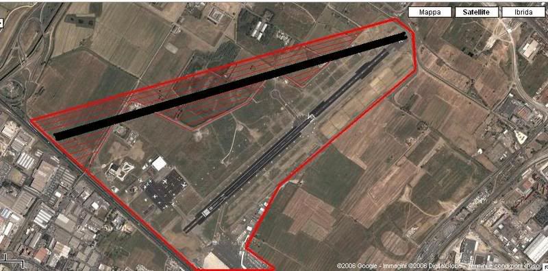

meo la pista che proponi te è qualcosa di questo tipo?
Scusate l'assoluta imprecisione, ma il disegno è fatto con paint, è tanto per capirsi.
Tra l'altro i terreni da espropriare sarebbero pochissimo (quelli a righe rosse)
Chissà come mai non ci hanno pensato o non si può fare.....

Cmq un progetto così l'aveva già tirato fuori, il problema mi sembra fosse il sorvolo dell'abitato di Campi Bisenzio.
Ric
Già, il problema è il sorvolo degli aerei... Ma l'inceneritore va benone, per non parlare della discarica che produce degli aromi veramente spettacolari....:D:D

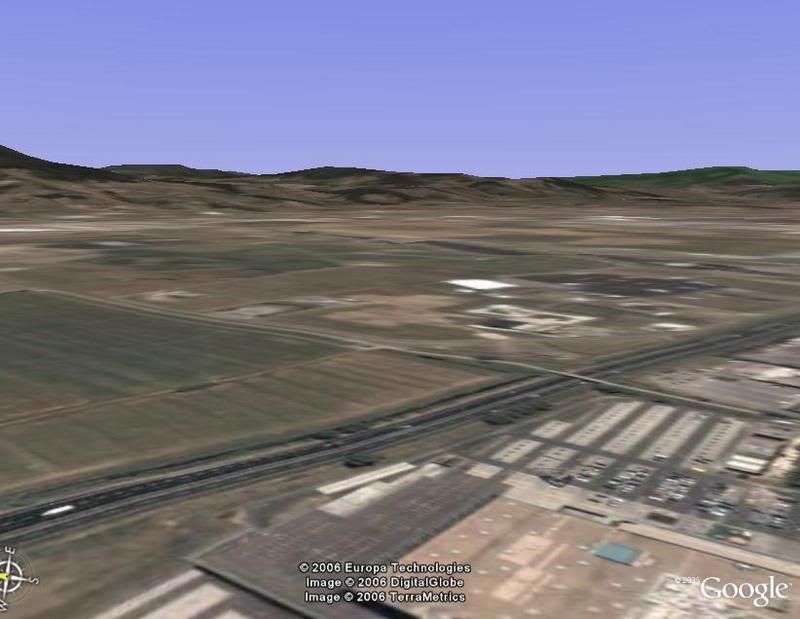

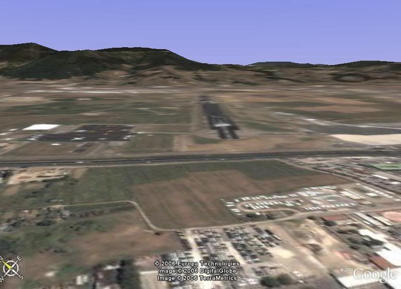

Tra l'altro mi sa che con questa orientazione si eviterebbe parte di monte morello, e si andrebbe a discutere dei monti a lato che risultano anche leggermente più bassi. Anche per quanto riguarda i raccordi, risulterebbero ancora valide le location degli attuali parcheggi e aereostazione. I lavori non comprometterebbero inoltre la chiusura dello scalo per l'intera realizzazione dell'opera.....
Perchè non portare avanti questa strada??
Ecco la prospettiva di monte morello dalla'attuale decollo per 05.
Ed ecco la prospettiva di decollo dalla nuova pista.
La pista in questione era stata progettata da Nustrini,che prevedeva un sistema ad X con l'attuale pista.
Il suo orientamento era 08/26 ed aveva una lunghezza di 2000m con una distanza di atterraggio da entrambi i lati di 1600-1700m.
Attualmente non penso sia fattibile per i nuovi insediamenti a castello sulla testata 26 e la zona del Novotel sulla testata 08. Ciao Marco
La pista disegnata da Dany al 95% non otterrebbe la VIA perchè andrebbe a "distruggere" un'area lacustre protetta (vedasi Piano Regolatore del Comune di Sesto Fiorentino).
Il progetto Nustrini di cui parla Nerone è vecchissimo ed andrebbe aggiornato con le normative ICAO (più restrittive), recepite da ENAC nel 2003.

Il problema della Piana, problema che ho cercato di analizzare con Claudio durante molte serate più per "passione" che per altro, è un problema serio. La zona lacustre di cui parla è importante in quanto "bacino" idrico della zona.
Faccio un esempio: supponiamo di girare la pista e di "tombare" il laghetto, arrivano le prime pioggie e le acque iniziano a scendere copiose dal Monte Morello e da Sesto inondando il sedime aeroportuale e distruggendo la pista. Bene, in quella occasione che diciamo "Viva le lucertole, gli scarafaggi e òe zanzare o scemi noi che non ci siamo preoccupati di vedere come era il territorio? I laghi sono solo raramente artificiali e comunque, se anche lo fossero quelli della zona della piana al lato dell'aeroporto il motivo è strettamente legato al controllo dei livelli di acqua, altrimenti che ci farebbe un canale che scende da Sesto? Canale che è la prima "ostruzione" alla pista ruotata? Io direi che prima di sparare a zero su qualsiasi cosa bisognerebbe prender in considerazione tante cose... altrimenti la natura si riprende tutto quello che le abbiamo rubato!
