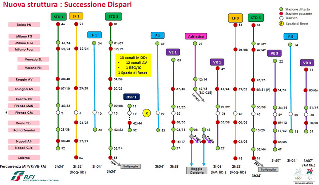

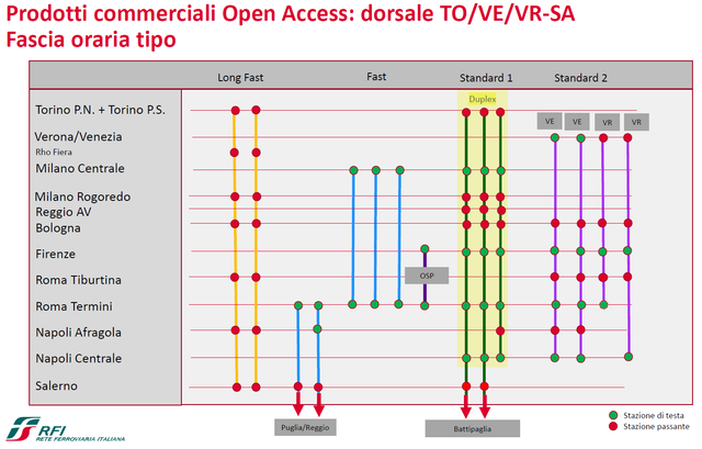

Sul tragitto della cosiddetta direttissima Firenze-Roma, di recente ristrutturato per buona parte, presto passeranno 13 treni/h per direzione, più uno slot di riserva per recuperare i ritardatari. In sostanza 1 treno ogni 4 minuti.
Qui sotto lo schema orario previsto con i minuti di passaggio ogni ora:
Reactions: Scarab and Edoardo
Certo, ma sulla dorsale Bologna-Firenze-Roma non passano solo i treni tra Milano e Roma, devi aggiungerci anche quelli che provengono dalla direttrice di Verona/Venezia. Oggi in realtà ne passa ancora qualcuno in meno di quelli relativi allo schema che ho postato sopra, di efficacia prossimo futura.
Grazie, capito. Quindi se capisco bene questo diagramma, a Firenze CM - dove sembrano passare tutti i convogli - ci sarebbero servizi al minuto 02, 06, 10, 15, 19, 27, 32, 36, 40, 45, 49, 53 e 58. Ogni ora?
attenzione poi: quello è lo schema orario delle tracce teoriche pensate per il servizio post attivazione dell'ERTMS tra Orvieto sud e Settebagni, in arrivo per giugno; comunque i transiti attuali nell'ora di punta sono 10
