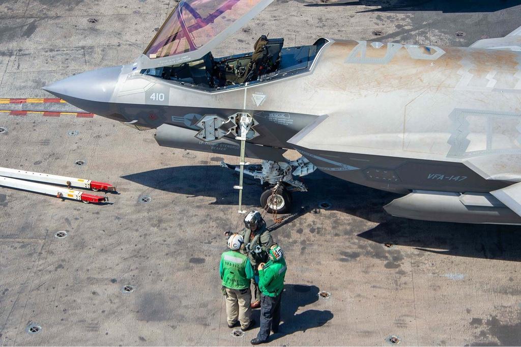

Che ci siano problemi mi sembra pacifico. Se non ricordo male Airbus ha riverniciato, a sue spese, un paio di A350 di Lufthansa e almeno un A359 di SQ. Per quel poco che ne so, la questione-vernice dipende da una miriade di fattori: la vernice stessa (come in tutto, se compri qualcosa di poco costoso devi riverniciare spesso), condizioni climatiche, danni esterni (su Airliners.net c'e' una bella discussione, con foto e altro, e molti di quelle foto sembrano riconducibili a lightning strikes) e risposta ai medesimi. Inoltre non si puo' negare che ci sia una "curva di apprendimento" per Airbus: dopotutto il 350 e' il primo aereo pesantemente in compositi per loro, e il comportamento dei materiali lo studi in laboratorio fino ad un certo punto. Guardiamo l'F35, che dopo sei mesi in operazioni marittime sembra un po' "spelato".

La cosa bizzarra è che sembra che solo la versione C dell’F-35 (quella che hanno solo gli americani) sia vittima del problema (vedi foto).
