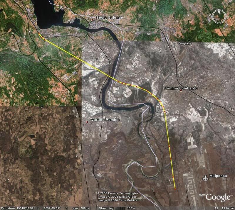

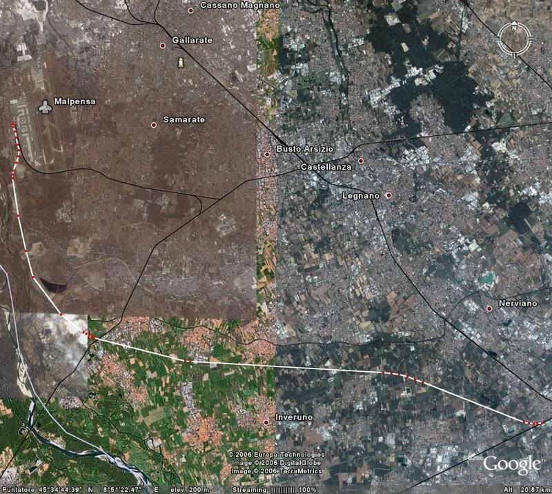

Mi sono messo a afre un disegno, molto di massima per una linea rho-Malpensa
con tutta la buova volontà non sono riuscito a mettere su qualcosa di decente che si staccasse dalla fiera
Qusta ferrovia, ipotetica, ha comunque il problema di non potere andare facilmente oltre, verso nord, a meno di non volere costruire nel letto del ticino (vedi zona dove verrebeb costruito il curvone)

Sic rebus santibus instradare un diretto MXP-Fiera via Milano rho, anche con il triplicamento in atto non ritengo sia una spesa fattibile, la richiesta di traffico sulla linea è enorme, la sola Gallarate Milano serve una popolazione di un milione di abitanti, più tutti quelli a nord di Gallarate, questi meritano una suburbana ogni 10 minuti, non l'aeroporto.
Se mai si facesse la linea che hio disegnato (con le riserve tecniche che ho in merito) ne verrebbe una traccia ogni 30 minuti per il suburbano, una ogni 30' per l'interregionale/EC , una ogni 30' per l'aeroportuale e non so se resta spazio per un merci in coda al suburbano.
