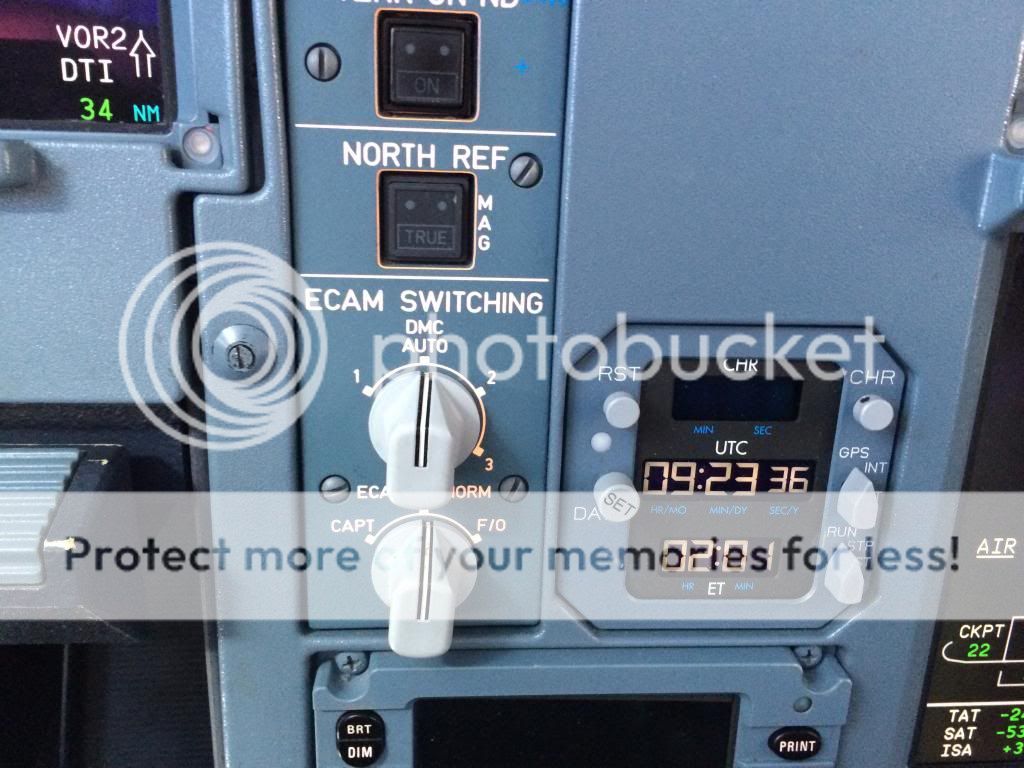

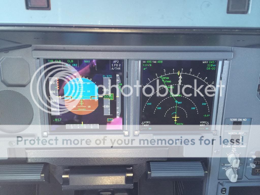

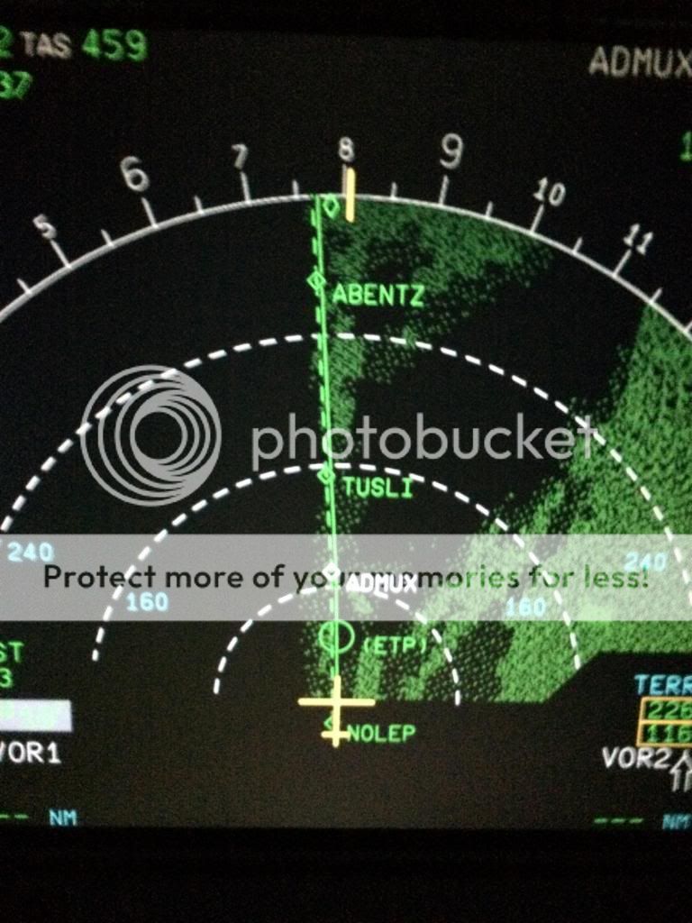

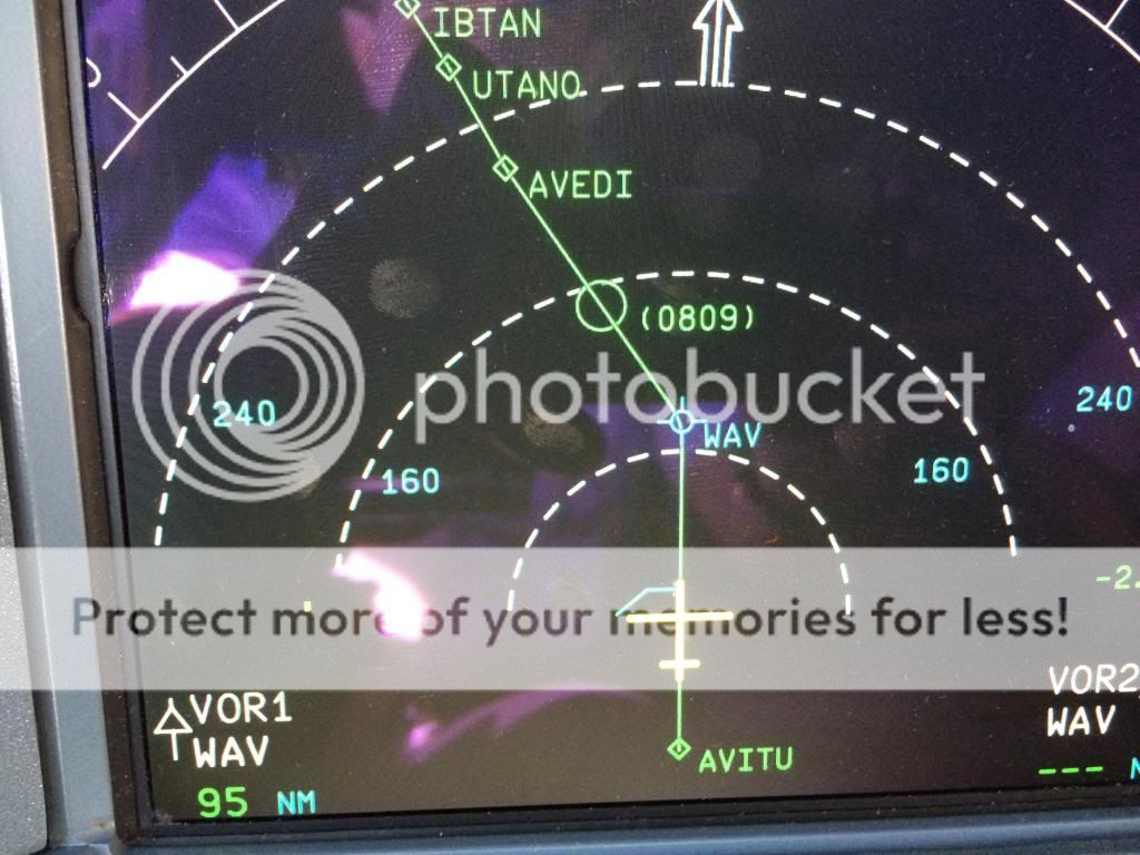

Ancora in salita a FL370, quel 0809 indica che 10 min prima di arrivare sul punto AVETI ( confine FIR tra Kenia ed Etiopia) si deve chiamare Addis Abeba per avere l entry clearance. Il 2.0 , in basso a dx , e il tilt dell antenna radar (che sulle nuove versioni del 330 si può selezionare in Auto mode )

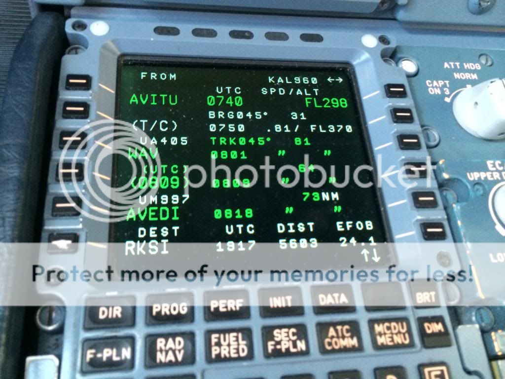

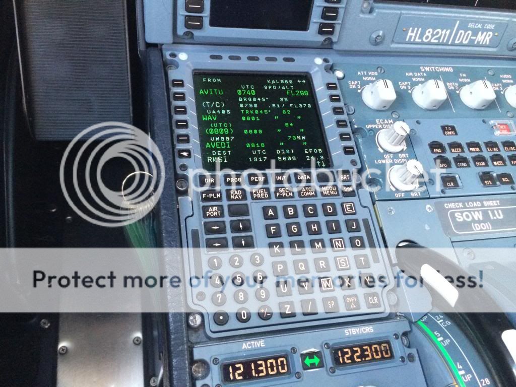

FMGES con le indicazioni , tra l altro, di tempo di arrivo a destinazione ,1917 UTC , distanza totale da dove siamo 5608 NM , carburante a bordo stimato all arrivo 24200 LBS . Sul pannello radio si vede la frequenza 121.300 MHZ del settore di Nairobi con il quale eravamo in contatto

FMGES con il punto AVEDI confine FIR

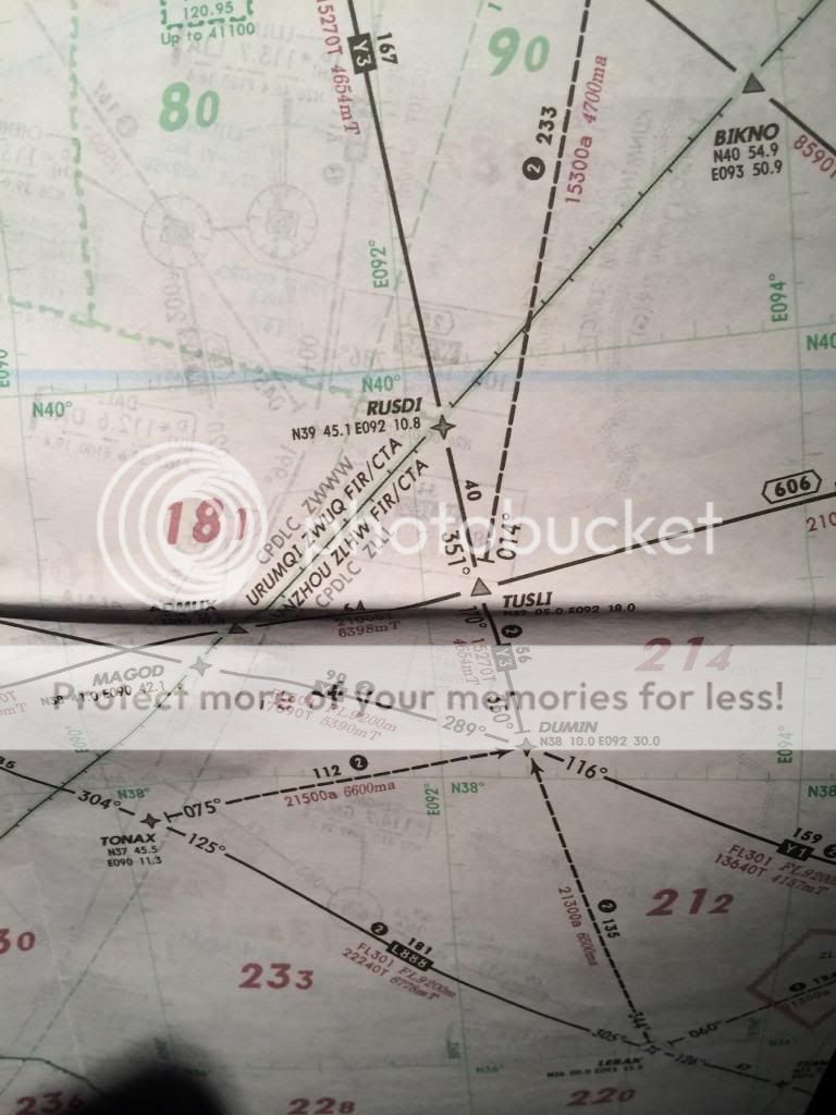

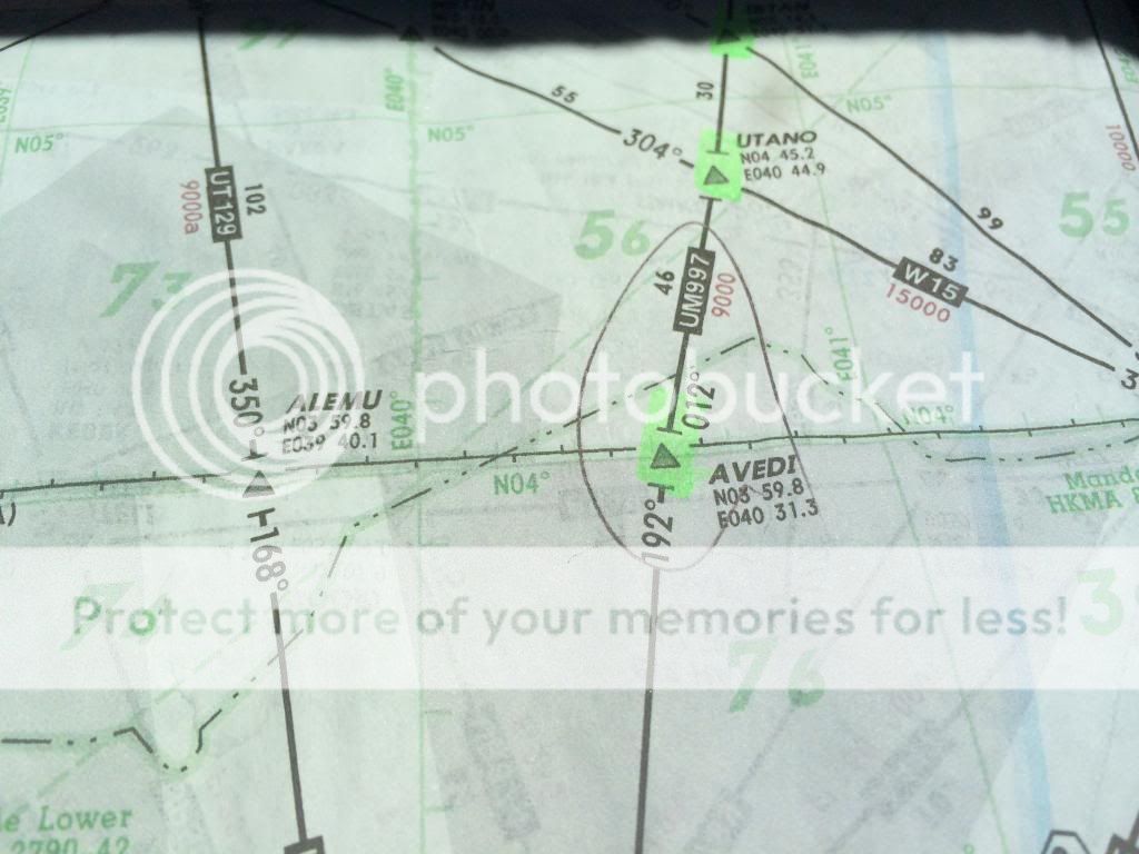

Lo stesso punto sulla cartina di navigazione ( il cerchietto a penna non è opera mia )
Sul ND quella freccetta blu indica dove dove raggiungeremo la quota di crociera FL370

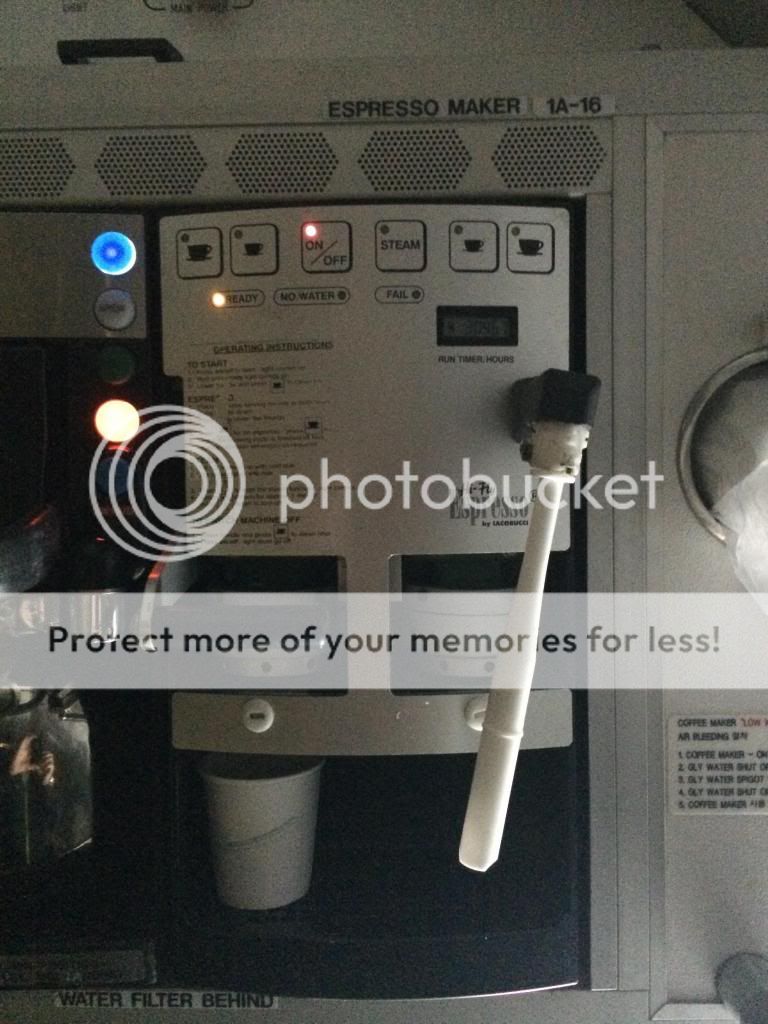

Grande espresso prima di riprendere 

Questa la zona relativa ma sulla cartina di navigazione

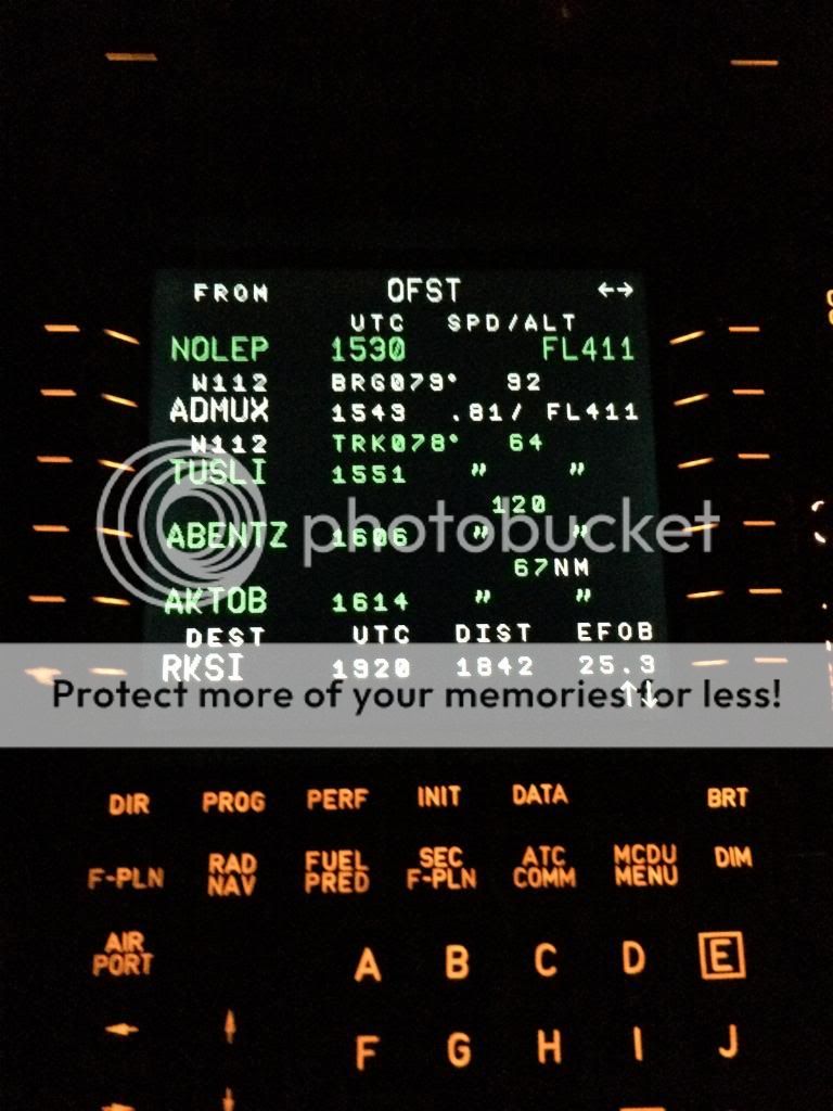

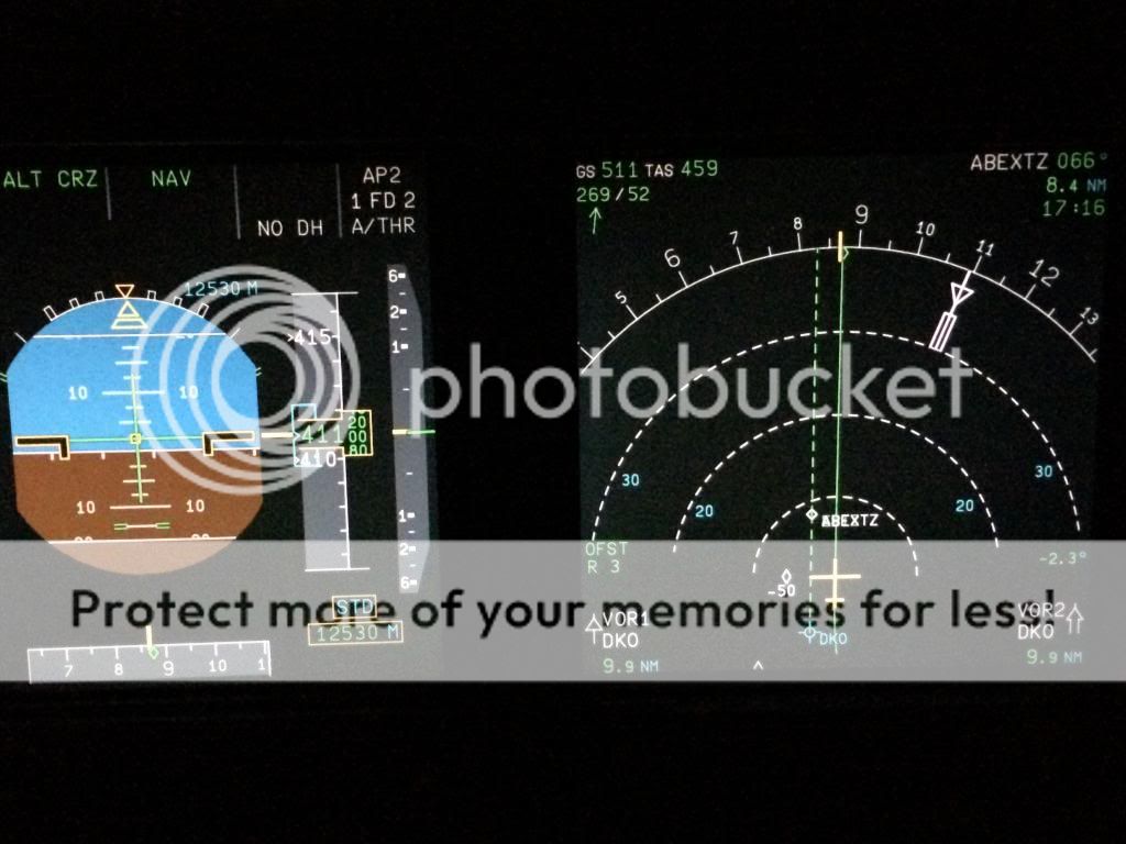

Situazione. Da quando siamo entrati in Cina voliamo con un Off Set di di 3 NM a destra. In Cina e uso comune per tutti volare a differenti distanze OffSet. Quel groviglio di lettere e il punto di uscita dell ETOPS , ci siamo dentro da circa un ora.

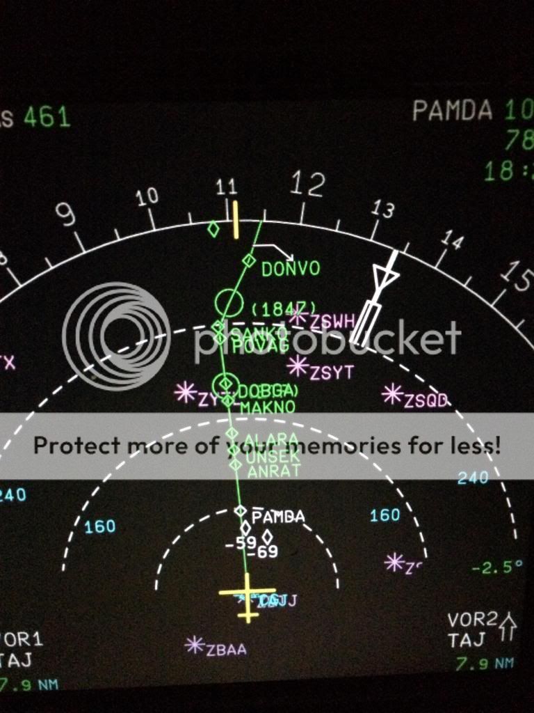

Ecco il punto di discesa , la linea bianca in alto dopo il punto DONVO. Abbiamo lasciato la zona di Pechino. Ad ICN ci aspetta una bella Cat3 , e per stare comodi sarà B. Quindi la chiudo qui. Dopo saremo un po' presi 

Quali ragioni ha il volare "sfalsati" rispetto alla rotta, invece di usare differenti altitudini, in Cina?

Come mai è così comune l'utilizzo dell'OffSet? Qual è il vantaggio?

E una pratica che usano solo loro e neanche dovunque. Credo che aumenti la capacità di carico delle aerovie. Visto che li sono molto congeste e i radar sono quelli che sono. In alcune zone specie la Ci a dell ovest, per intenderci la zona al confine col Pakistan , credo che non hanno neanche copertura li. Anche perché la zona dell Himalaya e vicina e i radar faticano a vederci.

Chiarissimo, grazie!

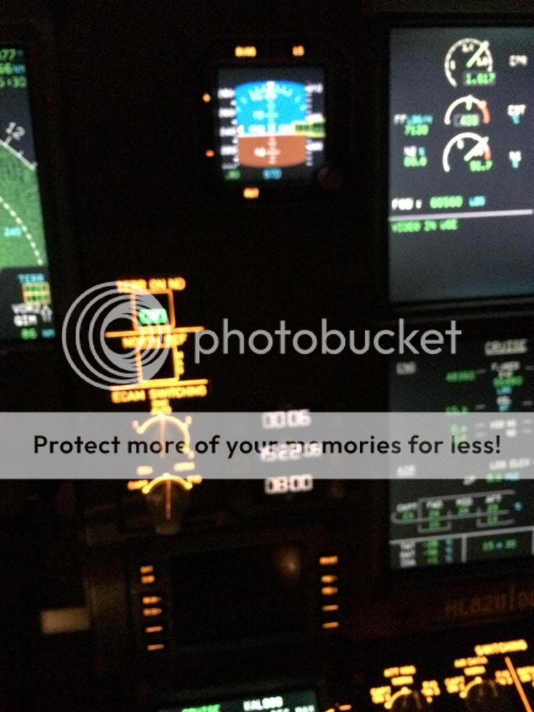

Una domanda, cos'è quell'anello che sembra tipo un mazzo di chiavi in una delle prime foto accanto al display della radio?
molto molto interessante calico, grazie per questo thread.
Quella e la ck list tenuta insieme punto da un anello di metallo. Così le pagine si possono girare facilmente
