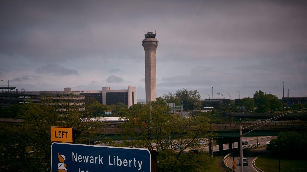

Domanda da non addetto ai lavori: in concreto, cosa implica il 'de-slotting'?
È la prima volta che sento questo termine.
consiste nell'eliminazione, o comunque della voluta non-considerazione, del limite massimo strutturale della movimentazione aeroportuale; in altre parole si sfora deliberatamente il tetto massimo dei movimenti orari, creando una situazione di perenne stress del sistema, che alla prima problematica, maltempo, manutenzione piste, staff sotto pressione, etc., va in tilt. Esattamente cio' che sta succedendo in questi giorni, dove a EWR una pista e' chiusa per due mesi, manca staff ATC e il meteo fa le bizze.
Sono attualmente pianificate fino a oltre 80 movimentazioni nelle ore di punta pomeridiane, Kirby chiede siano abbassate a max 48, dove UA ha gia' cancellato (ahime') oltre una quarantina di rotazioni.
