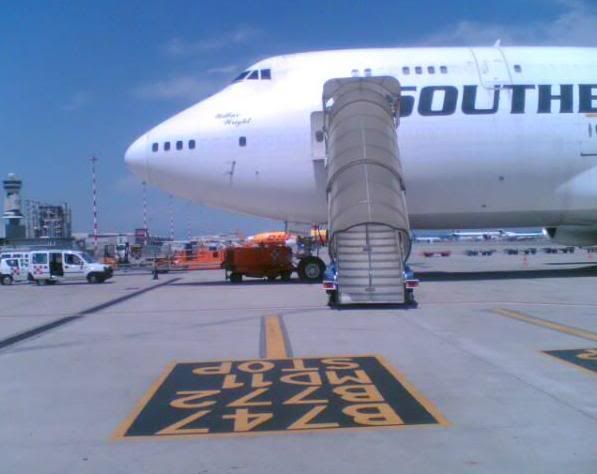

guarda, è messa che si estende ben larga sulla sinistra perpendicolare alla linea di attracco, e nel rettangolone nero a scritte gialle c'è il modello dell'aereo (o i modelli di aerei), e dal cockpit si vede benissimo, perchè è fatta apposta.
semmai è il marshall che non la vede...
e se la vede a fianco, va bene, ma come ha il riferimento rispetto al carrello anteriore?
quando il pilota legge "stop" per tipo d'aereo una volta la barra alla sua perpendicolare (sua degli occhi), sa che il carrello è a posto.

Non avevo mai notato che la barra stop, come nel caso che mostri, fosse sfalsata rispetto al carrello e quindi ora tutto ha un senso per me..(non che serva molto...ma ora posso andare avanti adesso...non sapevo dove fermarmi..!)

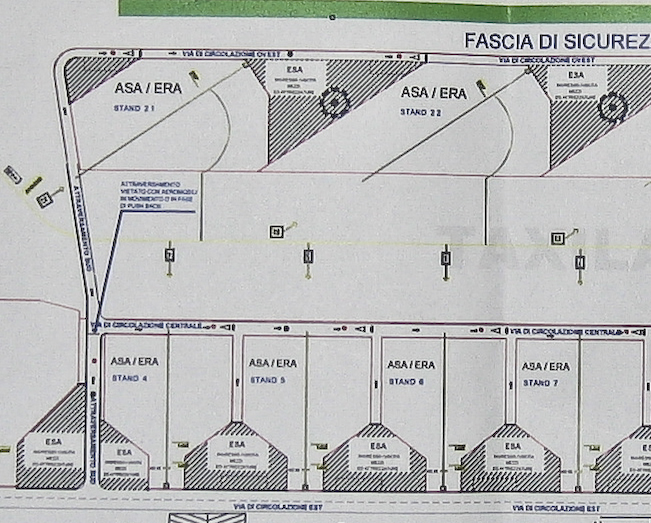

Prendiamo ad esempio la pianta di alcuni stand dell'aeroporto di Alghero:
Come vedete gli stand 4 - 5 - 6 e 7 portano il muso del'aeromobile verso la via di circolazione dei mezzi aeroportuali e gli aeromobili sono paralleli uno affianco all'altro. La distanza tra i profili alari degli aeromobili max consentiti per quegli stand è 7,5 mt.
In questi parcheggi non è possibile effettuare l'uscita degli aeromobili da soli perche se un aereo andasse ad uscire da solo sterzando urterebbe l'aeromobile al suo fianco, l'uscita da questi stand è permessa solo tramite l'ausilio di un trattore e di fatto si chiamano stand in Pushback perchè il Pushback è obbligatorio.
Invece gli stand 21 e 22 (come i parcheggi di TPS) sono in uscita self manouvering perchè è disegnato anche l'angolo di sterzata che deve compiere il cpt per condurre l'aeromobile sulla taxilane. In questo caso il cpt avvierà i motori nella piazzola ed eseguirà da solo la sterzata per portarlo sulla taxi.
NATURALMENTE NEGLI STAND IN QUALSIASI STAND GLI AEREI ENTRANO DA SOLI CON I PROPRI MOTORI ED IL CPT DEVE SEGUIRE LE INDICAZIONI DEL MARSHALLER O DELLO STRUMENTO CHE SI VEDE IN QUESTA FOTO IN ALTO A SINISTRA.
