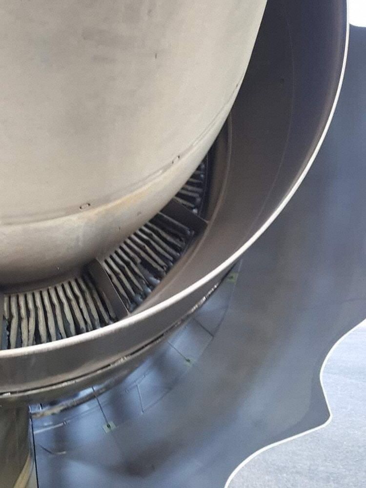

Foto da Avherald (credits Federico Manfredi), veramente impressionante!
Palette del compressore andate. Motore da cambiare... ma strano che succeda su un aereo giovane.
Per capire Fab, e' sempre il solito problema delle palette RR' o con giovane intendi dire che il motore e' prodotto POST "prima rottura/analisi/ok trovato il problema/le rifacciamo/ora e' tutto ok/rimontiamo motori nuovi dove le palette non si rompono!" ???
Credo - e qui sto facendo diagnosi senza essere un ingegnere, senza aver visto il motore, basandomi solo su cio' che ho imparato in passato - che siano due cose diverse.
Il problema storico dei Trent 1000 e' la corrosione delle palette, che fa si che si rovinino/si formino dei margini sporchi, come dei tenti di un pescecane.
Quello che e' successo a questo motore e' diverso: ha seminato pezzi in giro. I sintomi sono simili a qualcosa che ho visto succedere a un paio di RB211 su 767 e, se non ricordo male, 747: una paletta nel compressore si rompe/si stacca e fa bowling con tutte le altre palette. Tutto, li dentro, gira a migliaia di giri/minuto, quindi l'effetto e' bello grosso e devastante. Sono 110% sicuro che sia successo questo? No. Ma la foto di Avherald postata da Seaking mi ricorda una foto simile che avevo visto per l'RB211 di cui sopra. Tutte le palette, si vede, sono 'dentate' all'incirca allo stesso punto, il che vuol dire che hanno colpito qualcosa in quel punto. Nel caso dell'RB211 una paletta dello stadio precedente s'era staccata e ha fatto casino. Qui s'ha da vedere, ma direi che e' lo stesso problema.
