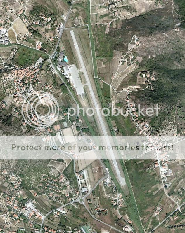

Anni fa, quando parlavano di allungamento della pista, dicevano che lo avrebbero fatto ruotando di qualche grado la pista stessa. Penso spostando la testata sud un po' verso est (a destra), in modo da allontanarsi da quelle case che già adesso sono troppo vicine. Adesso però, avendo investito sulla pista attuale (allargamento e riasfaltatura) non so intendono ancora rifarla da capo.
Quella della rotazione poi, la ritengo una "frescaccia" per vari motivi: il primo perché l'attuale lato 16 va a finire letteralmente dentro la montagna, la seconda che dovrebbero abbattere tanti di quegli immobili, nonché una pineta (sradicare alberi), che i turisti gli conviene portarli in elicottero (visti i volumi sperati potrebbero prendersi un bel Mil Mi 26:)), poi quando c'è vento, almeno adesso ce l'hai frontale, dopo, anche se di poco, lo avresti al traverso.

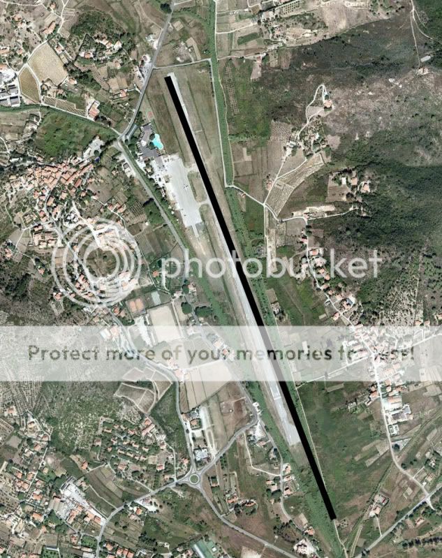

Immagino intendessero qualcosa del genere, senza buttare giù niente...
