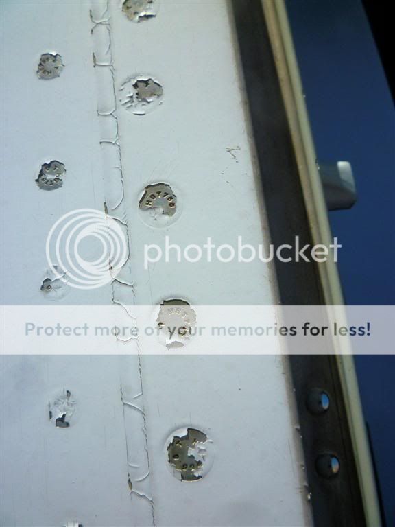

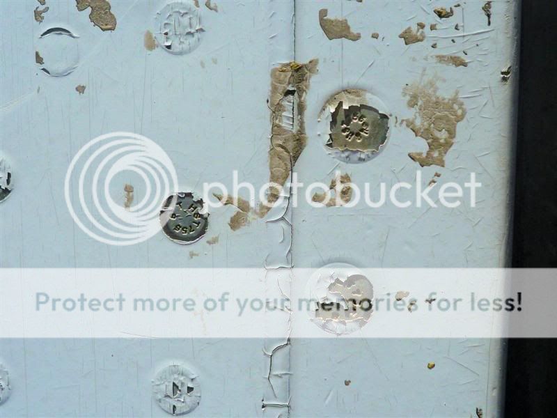

Guardando un po' il nostro aeroplano in attesa di imbarcare, notavo alcuni rivetti a ridosso di una porta e ho osservato che alcuni riportavano una stampigliatura, probabilmente un codice, mentre altri, sulla fusoliera, erano "lisci".
Qui il lato porta

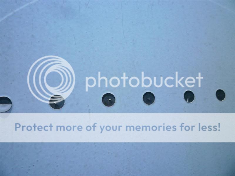

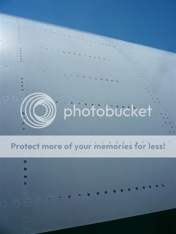

e questi della fusoliera
mi chiedevo il motivo della stampigliatura, e perchè alcuni la riportano mentre altri no.

la butto lì, ma davvero non la so, quindi vado a supposizione:
i rivetti "strutturali" devono essere di tipo specifico e quindi in accordo al part number;
gli altri rivetti mettici quelli che ti pare, purchè idonei.
anche la carta igienica ha il pn,e non scherzo
il motivo dei rivetti diversi lo ignoro,ci vuole qualche tecnico di vecchia data

@ vipero: avevo ipotizzato una cosa del genere, mi incuriosiva sapere se sono specifici per macchina o per tipologia di famiglia
@ Er Polemica: si, sui part number (il particolare, come lo sento chiamare dai tecnici) ci siamo, tutto è catalogato ;) grazie

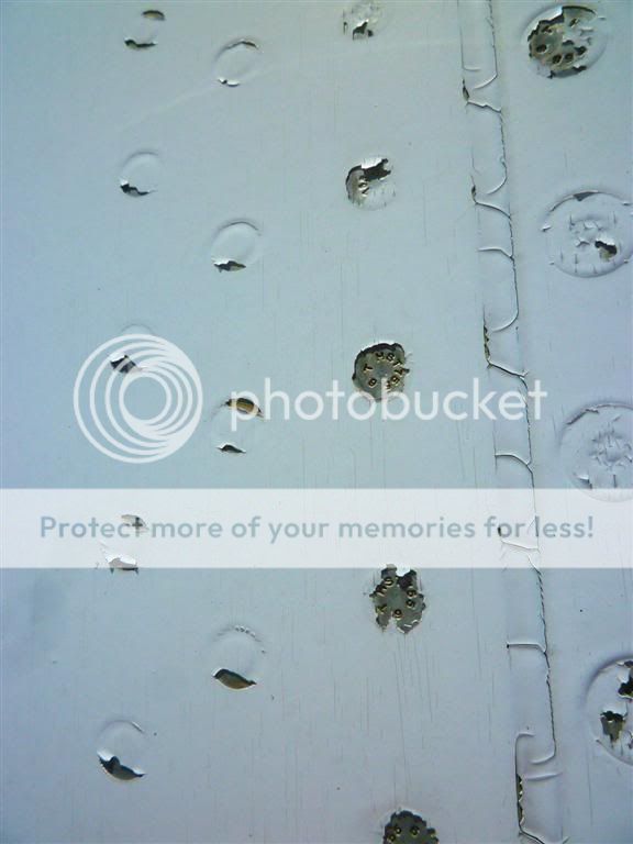

ero in apt l'altro giorno aspettando un volo, e ho visto una cosa che mi ha lasciato quantomeno perplesso...un "sandwich" di rivetti, come uno sull'altro...ma è ammissibile una cosa del genere? a che può servire?

E' la preparazione della base....
@malboroli: non essendo io un tecnico del settore posso solo fare ipotesi: sembrerebbe essere un irrigidimento della struttura. è ammissibile? credo che la foto lo confermi.

Ho visto una cosa del genere applicata come toppa su un 737 AP che aveva sbattuto contro un camion del catering
