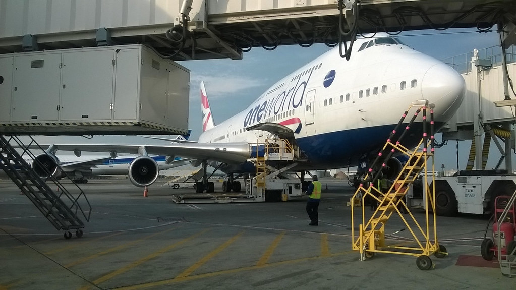

Ragazzi, scusatemi, stavo parlando di main cargo doors. L'articolo di AvHerald parla di FWD hold, che sono abituato a vedere aprirsi cosi:

A questo punto sembrerebbe che le porte usate dove si caricano "pallets"* si aprano verso l'esterno (main cargo 747, 757, 767,...). Immagino per non rubare spazio al vano cargo.
Dove i bagagli sono caricati "sciolti"* la porta si apre verso l'interno (main cargo 717 e 737 e le varie bulk cargo door). In questo caso, visto che le porte sono più piccole, lo spazio rubato al vano cargo è minore. (e forse è più semplice / leggera una porta tipo plug che si apre verso l’interno).
* scusate per pallets e sciolti, ma non mi vengono in mente termini migliori... :o
