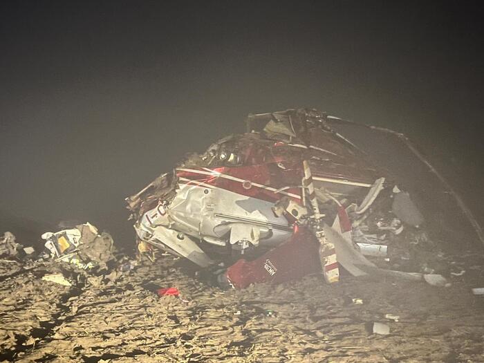

Caduto elicottero nel parmense.
i-ffss
30 Agosto 2010
1,598
131
LIMF
si tratta di I-CPFL
deceduti i 3 occupanti, tra cui Lorenzo Rovagnati dell'omonimo salumificio.

Pubblicata relazione ANSV
https://ansv.it/wp-content/uploads/2026/08/Relazione-I-CPFL-.pdf
CAUSE
Nei limiti delle informazioni disponibili, tenendo conto dell’assenza di registratori della tipologia FDR/CVR a bordo del tipo di elicottero, si ritiene che l’incidente sia avvenuto a causa di un probabile disorientamento spaziale del pilota ai comandi con conseguente perdita di consapevolezza del reale assetto dell’elicottero. Successivamente, si verificava quindi, l’impatto al suolo dell’elicottero con velocità sostenuta, nelle fasi iniziali del volo traslato.
Al verificarsi dell’incidente hanno verosimilmente contribuito:
  • la sottovalutazione da parte dell’equipaggio del drastico e rapido peggioramento delle condizioni meteorologiche (soprattutto in termini di visibilità) sull’eliporto, tali da non consentire il volo secondo le regole del VFR notturno;
  • un possibile scarso CRM nelle fasi iniziali del volo tra il pilota ai comandi ed il pilota addetto al controllo e monitoraggio della strumentazione;
  • l’utilizzo del faro di atterraggio durante il decollo, in presenza di forte nebbia, presumibilmente nel tentativo di mantenere il contatto visivo con il terreno, ma che potrebbe aver peggiorato la visibilità esterna producendo ulteriore abbagliamento.
